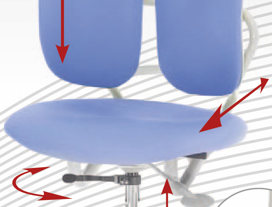

Всех приветствую!
Не знаю, возможно, это в препресс надо было писАть, но проблема вот:
На рисунке - скриншот из AcrobatX. Серые полосочки - встроенный вектор Индизайна. Stroke - K20 (не К100 tint20). Лежат они в отдельном нижнем слое. И просвечивают штриховыми контурами через все растровые изображения. Версия pdf 1.3, пресет для прозрачностей - High Resolution, сжатие растра 200dpi jpeg medium, но это ни на что не влияет - то же самое и с 300dpi zip.

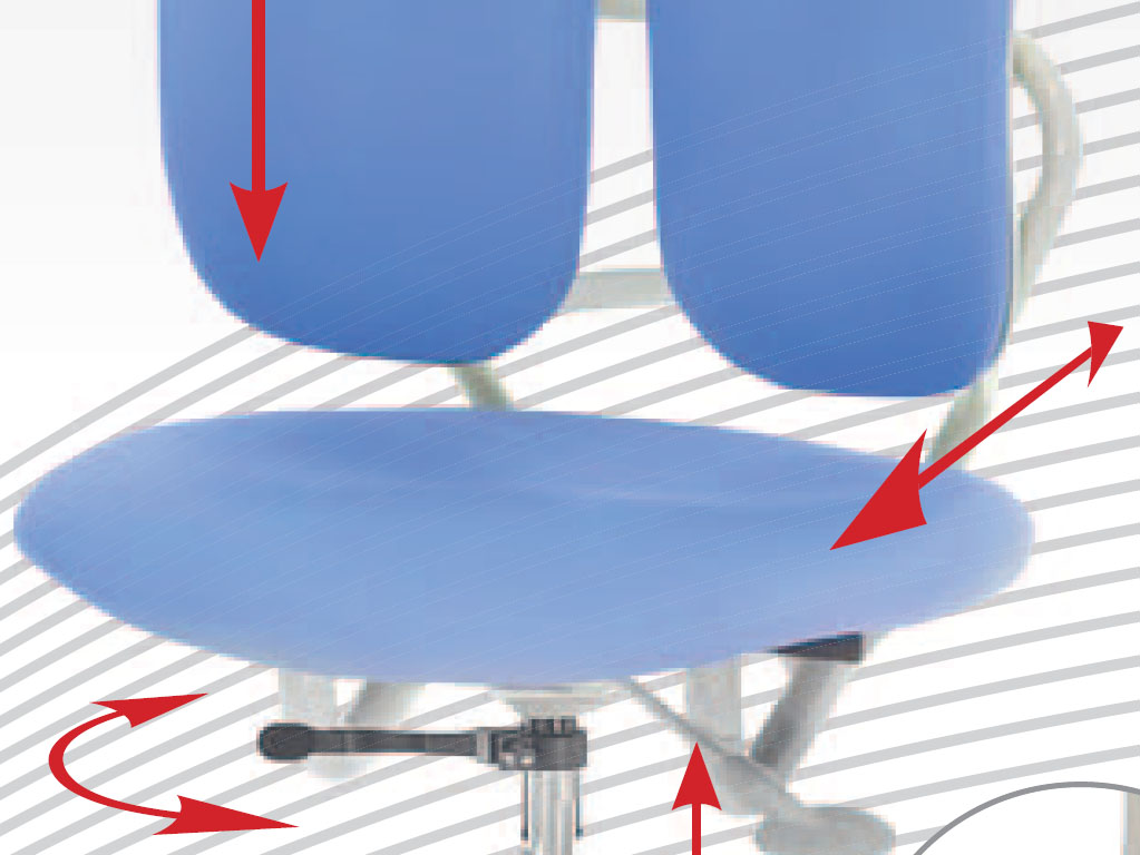

Однако, при растрировании "косячного" pdf в Фотошопе с разрешением 600 dpi никаких полосочек не наблюдается:
Вопрос: что это за фигня, опасна ли она для офсетной печати и как с ней бороться?
P.S. При экспорте в pdf 1.4, понятно, ничего подобного не наблюдается.
