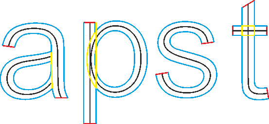

Для получения скелета буквы я в ручном режиме отдирал у букв участки-терминаторы, иногда чуток дорисовывал , а между остатками делал Blend в одну ступень. Уходила минута-две на букву в шрифте без засечек.

Lev. Что имеете в виду - участки-терминаторы? Кстати идея шикарная - работать через фотошоп и среднюю линию находить с помощью цвета. Надо обдумать!

см. картинку - красные участки - терминаторы, желтые - доп. построения (замыкания разрывов, удлинения участков), чтобы правильно строился blend.

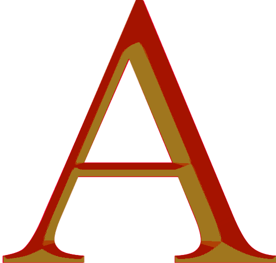

В шопе можно дать экстра-bevel, чтобы не оставалось плоского участка посреди буквы, а оставалось только центральное ребро. А как вы собираетесь по растру шарики запускать? Обрисовывать в вектор, трассировать или есть какая-то техника работы с растровой линией?

Lev, простите пожалуйста. В какой программе Вы делали этот Бленд? Я не совсем знаком с терминологией, т.к. графикой занимаюсь только изредка.
И экстра-бевел я тоже не знаю, где это?... Спасибо!

Blend я делал в CorelDRAW, но, думаю, в любой векторной программе должна быть подобная функция - построение промежуточных объектов по двум базовым.
Bevel, Emboss и т.п. - один из эффектов придания объёма плоским объектам, как бы делая их выпуклыми. Поищите в эффектах шопа или в опциях слоя. Под словом экстра имеется в виду задание сверх больших параметров для фасок объекта, не оставляющих на нём плоской площадки. В аттаче пример бевела, сделанный на скорую руку. Может я подобрал не совсем удачные параметры, но, надеюсь, Вы поняли, что я подразумевал.
Остроумно!

Вот посмотрите хотя б на картинку от lev.
Помимо тех операций, которые произвёл lev (не уверен, что их легко формализовать), нужно ведь, чтоб машина догадалась провести ещё и те линии, к-рые я обозначил зелёным (см. вложение).
В любом случае, похоже, готового программного решения по получению "средних линий" - у нас нет.
