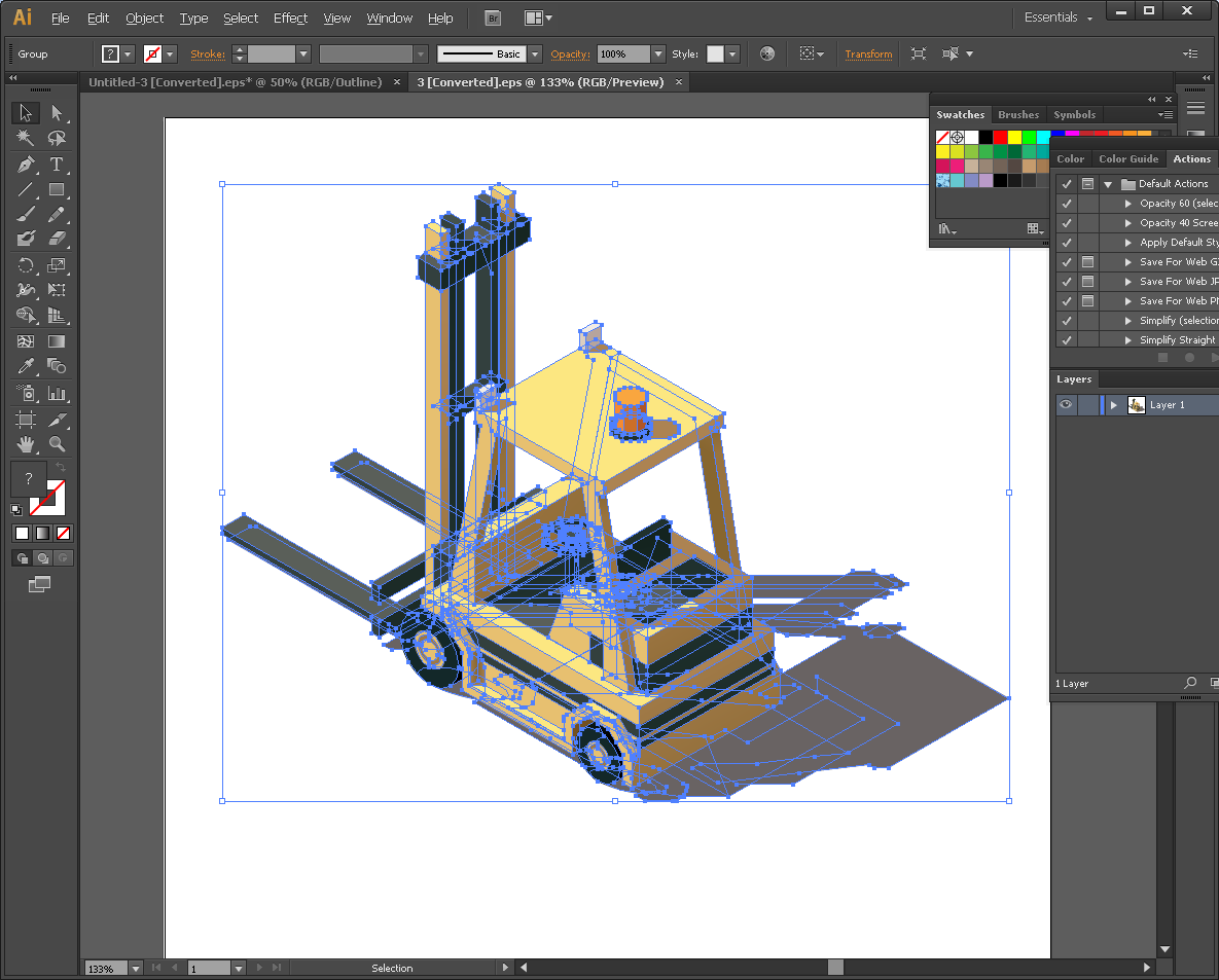

В каком редакторе могло быть нарисовано такое?
Более всего интересует генерация тени от 3D объекта и экспорт сцены в нормальный векторный формат, как на скриншоте:
На рендере спросить надо.
Файлик сам бы выложил. До кучи. Вдруг натолкнет на какие-то мысли.

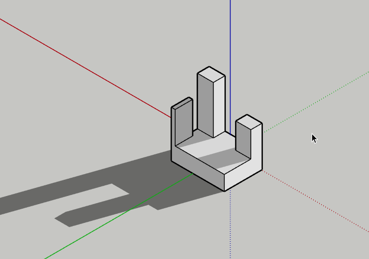

Поставил нормальный скетч. Вектор фигачит гладко но режет невидимые грани и не хочет экспортить тень. Или я чего то не понял или сделано все-таки не в нем.
Почитал чего народ пишет. Да тупой скетч не умеет тени экспортировать в вектор. Видите ли потому что они "динамические" По мне так отмазка на момент экспорта могли бы и зафиксировать прост лениво разрабам.
В джипег же им ничего не мешает с тенями экспортить.
