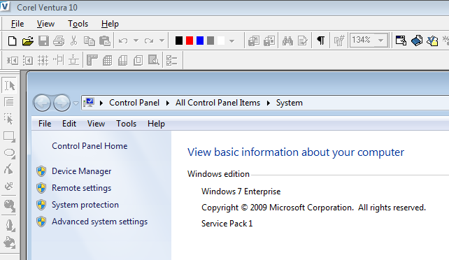

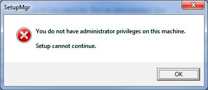

Установил Windows VirtualPC и Windows ХР-mode. Запустил из-под нее. Ура! Setup32 запустился, image001.png
но только до самого процесса установки image003.jpg :( Короче оба метода установки CV10 под Windows 7 x64 не сработали.
Получается надо только копировать папку с установленной программой и ветку реестра. О результатах напишу позже.
