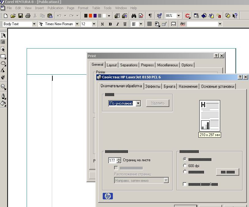

Здравствуйте OlegZ у меня установлена Ventura 8 Win2000. Вентура не отбражает шрифты в Свойствах печати именно в Properties.
Ответ: Ventura 8.0 Проблемка :(
Скриншот, плз. А то в терминах заблудимся.
Вот такая вот картина!
А если зайти в свойства принтера через Пуск-Настройки-Принтеры, то же самое выдает или нормально отображается?
Захожу через пуск настройки принтера, все нормально отображается, захожу через фотошоп, или куорел тоже все нормально отображается. Только через вентуру такая х.
Вот, блин! Я-то думал летят шрифты в ПУБЛИКАЦИИ! Это системная проблема. Вентура пользует стандартные окна диалога. Варианты: взвести флаг "режим совместимости с Win-2000". Проверить под другим пользователем.
Мне почему-то кажется, что вины Вентуры в этом безобразии нет... Я бы попробовал другую версию драйвера принтера поставить. Иногда сталкивался с разночтениями драйверов HP и Microsoft, например. Иногда старые версии драйверов оказываются лучше самых свежих, и наоборот... :)
Но самое надежное -- использовать англоязычные версии драйверов. Рекомендую.
Еще можно поковыряться в "языках и стандартах" на предмет отключения/включения дополнительных текстовых служб, поддержки иероглифов и письма справа налево. Иногда помогает.
