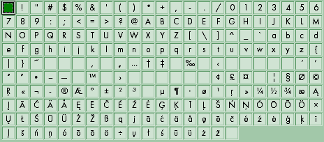

Вот, допустим, корель 12 все фонты прекрасно видит. Офис, опять же. Проинсталита я группу фонтов |_Futura (старый добрый трутайп, уже не помню которого года) - |_Futura Extra Black видит, остальные нет. Хотя они же между собой не должны отличаться, не так ли? А балтические буквы там в western чарсете.
