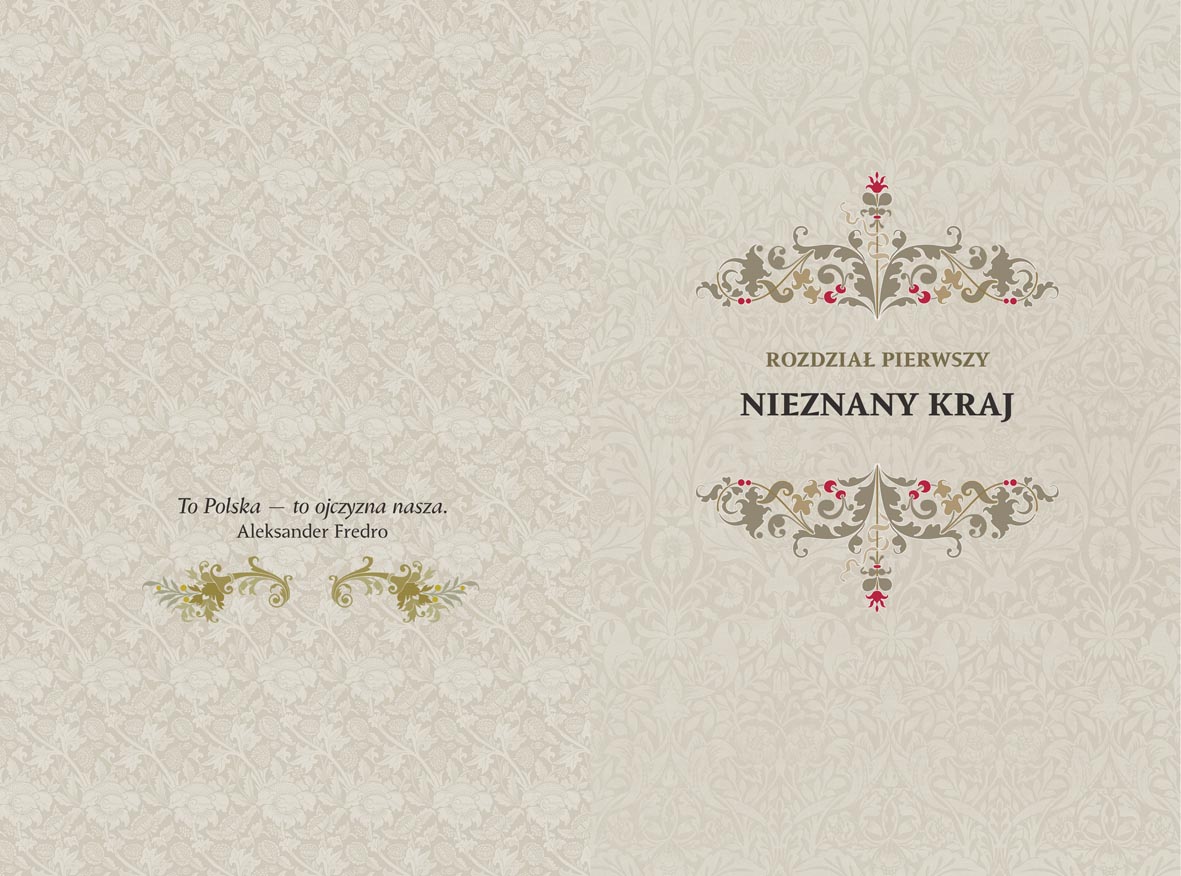

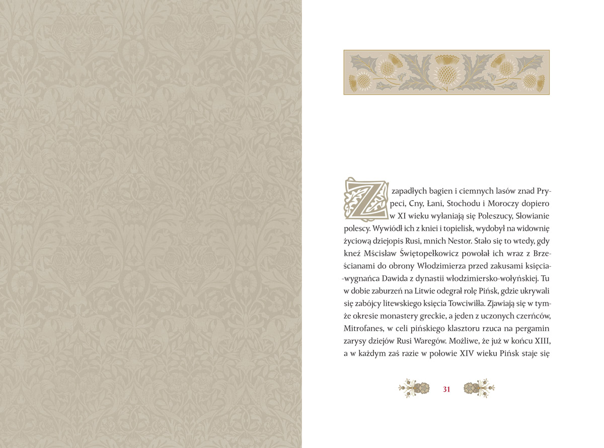

Да почему не выйдет?
Это мой проект. И мне кажется, что вполне все на месте. что Книга специфическая, текст 20-х годов прошлого века. Специальная серия дорогих книжек, дорогой переплет, со штапельным корешком, дорогая полуматовая бумага.
    258.5 КБ · Просм.: 3 403
    297.3 КБ · Просм.: 2 581
Ответ: Вензеля при вёрстке книги под старинную
может не чувствую как оно будет в готовом виде, но кажется серовато... может я без вкуса еще, но мне кажется, красного могло бы быть еще чуть, именно в вензелях. Но не могу спорить, они к месту. Последний только немножко выбивается, желтоват.
а вот первый разворот - действительно, очень правильный.
Это разница среды обитания - у нас более северные предпочтения. Да и текст, скажем так, почти монохромный.

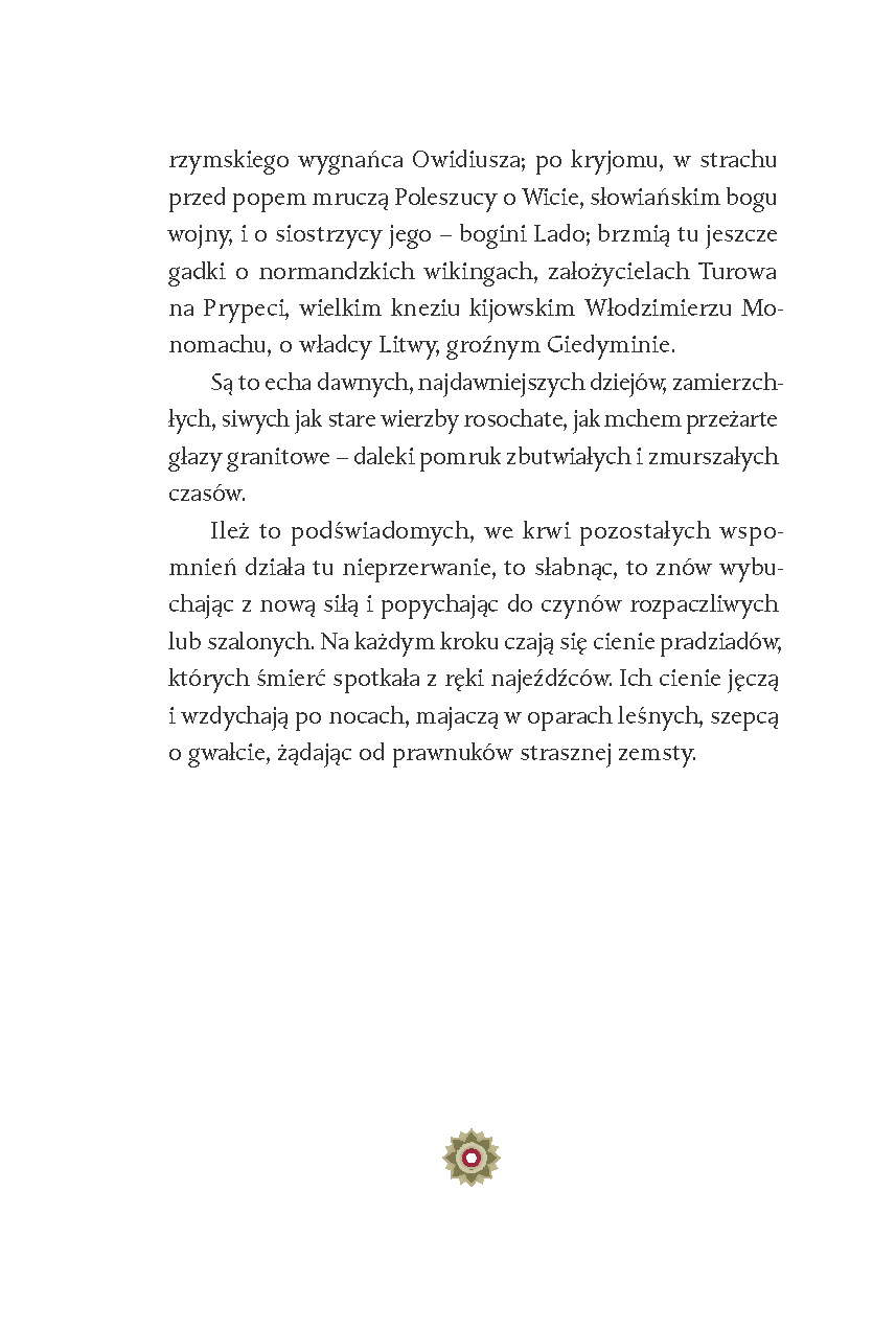

И теперь у меня возник вопрос к dimon222 : в данной вашей книге концевые страницы при такой вёрстке не имеют никаких элементов? Или имеют? Первая-то страница подобного плана и у меня предполагается))
На концевых страницах я использовал специальный концевой элементик.
