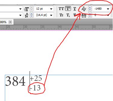

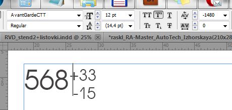

568+33-15
+33 - верхний индекс, -15 соотв. - нижний
Устанавливаете курсор перед "минусом" - и поехали

УРА! я по наивности выделял то что хотел передвинуть)) потому и не получалось! спасибо еще раз!
PS: значение -1500 не ставится. выскакивает окошко где ругань про пределы -1000 и 10 000 онли

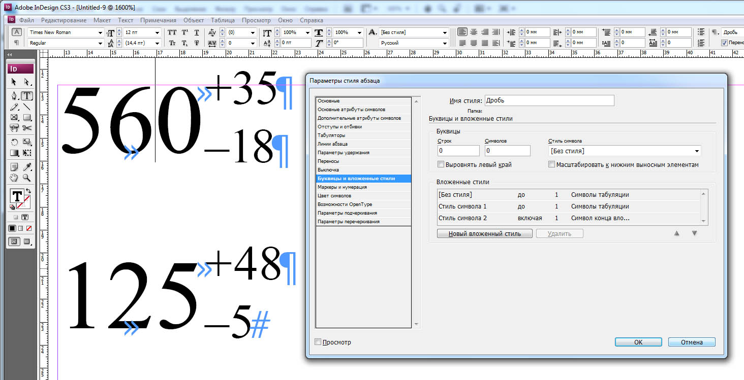

Если каждая такая комбинация в отдельной ячейке, то можно сделать с помощью вложенных стилей и табуляторов.
