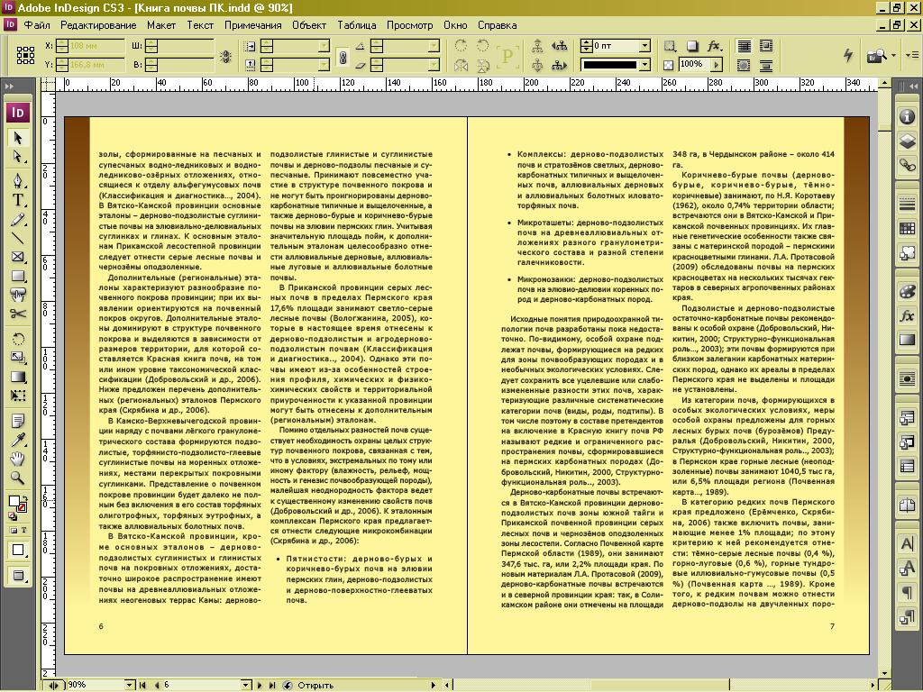

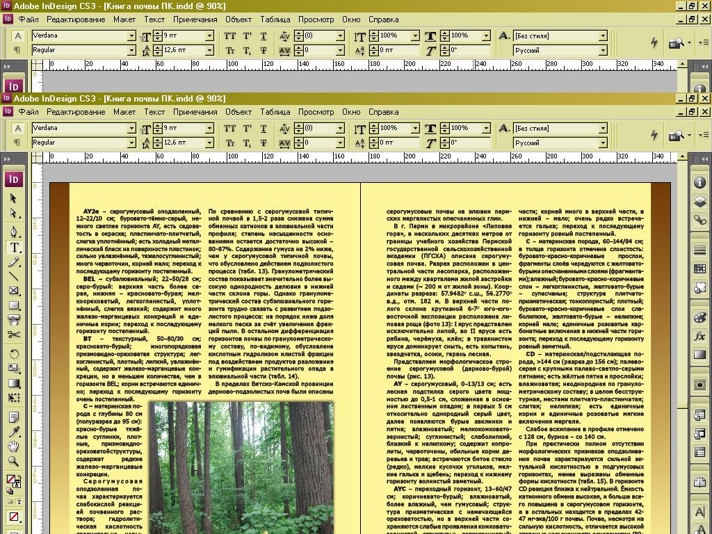

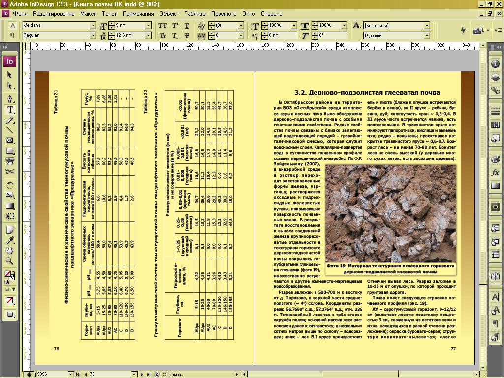

Буду рада любой конкретной критике: Что/как улучшить, исправить?
Скрины:
1 - таблица и рисунок
2 - заголовок
    210.9 КБ · Просм.: 1 297
    239 КБ · Просм.: 1 195

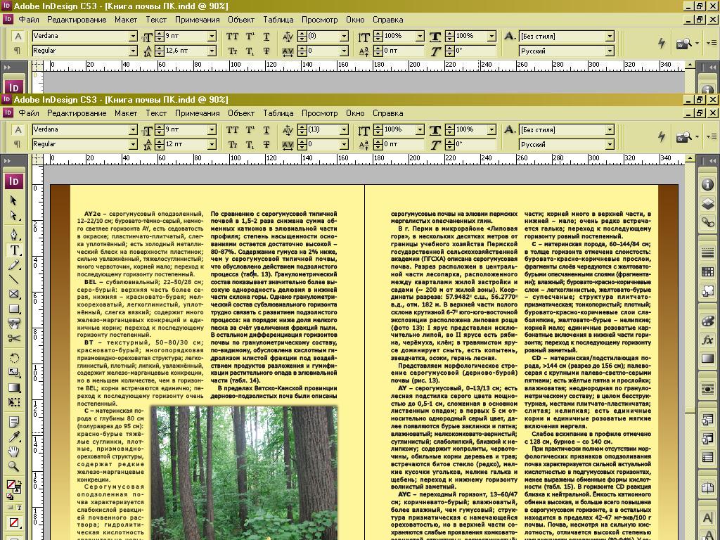

2 вариана выключки:
    260.2 КБ · Просм.: 1 182
    260.9 КБ · Просм.: 1 080

а мне почему-то не нравятся желтые страницы... и тенюшка под фоками - имхо лишнее. тут должна быть классическая старая добрая верстка со всеми традициями. и еще. на вторых примерах : картинки - по правилам верстки ко внутренним полям не верстают. Нас в коллдеже за это драли.
и еще - второй пример в 1м сообщении. 7 страница. наверху. значения измерения не переносят на дургую строчку от цифрт т.е. нельзя "га" перенести от 414

не увидела 2 варианта выключки.. только в одном примере весь текст жирный а в другом первый столбик не жирный...
дада.. согласна с Psy. там много ошибок ... переносы в начале строк.. и т.д.

Ответ: верстка книги
Это не жирный :)
Это при данном масштабе так выглядит на скриншоте
Про 2 вар-та:
В одном случае там фиксированные межбуквенные расстояния, большие - межсловные.
В другом меняются межбуквенные и текст выглядит более равномерно.
Про переносы:
не поняла, где они в начале строк?
второе сообщение второй пример. вторая страничка второй столбец =))))))
там с "тире" начинается стрчока - такого не должно быть....
Недопустимы тире в начале строки, однобуквенные предлоги в конце, инициалы не отрываются от фамилии, обозначения не отрываются от цифровых значений.. Читайте, читайте правила набора и верстки :)

И все же подскажите, пожалуйста, насчет выключки.
Тут общие рекомендации помогают мало и не могут заменить отсутствие практического опыта.
какой вариант лучше: 1 или 2?
Или может что-нибудь другое попробовать?
Откликнитесь ;]]
Пожалуйста
А-то я с картинками закончила и надо принять волевое решение насчет выключки...
А решайте сами...
Что проще читать?
Распечатайте на принтере и посмотрите, что лучше...
Ну всяко с дырками хуже смотрится
Главное не слишком пережимать текст.
Лучше показывать потенциальным читателям и создать для себя некие ориентиры. Я раньше так и делал: давал читать будущим читателям несколько вариантов и фиксировал наиболее благоприятные для чтения.
