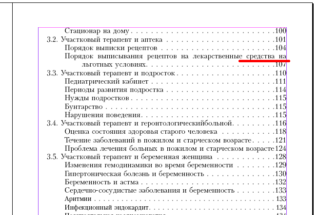

Привет всем!
Верстаю книгу - добрался до оглавления. Не могу никак придумать, как быть со строчками, "наползающими" на цифры - номера страниц (см. вложение). Т. е. как сделать так, чтобы строчки заканчивались справа левее начала номера страницы?
И еще. У меня 5 (пять) уровней заголовков и, соот-но, столько же уровней в содержании. Как правильнее сделать - "уступами" со смещением каждого следующего уровня вправо или в один ряд (с выровненным слева краем)? Или еще как-то? Во вложении виден уровень 2 - это там, где цифры, и уровень 3 - без них...

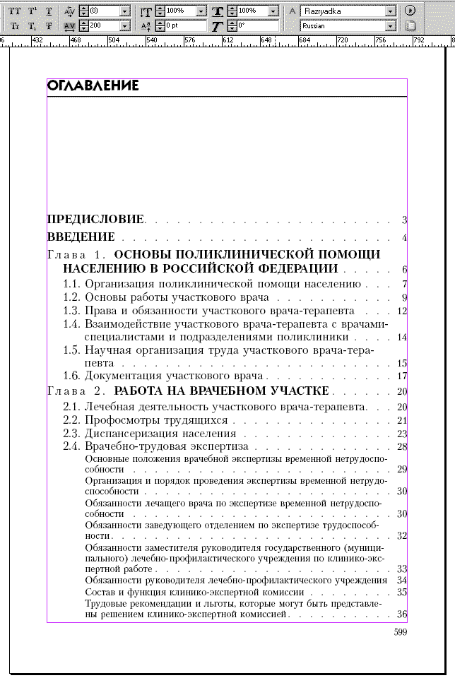

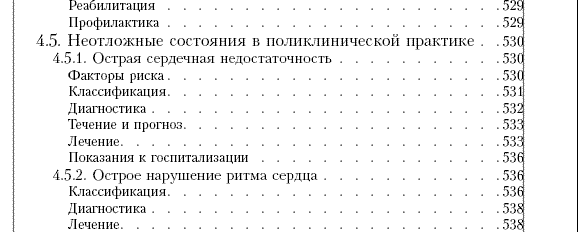

Привожу практически готовый вариант во вложениях. На первом рисунке - уровни 1, 2 и 4, на втором - 2, 3 и 4. Кто что думает?

IMHO точечки почаще сделать и переносы убрать.
Ответ: Верстка оглавления
Tonyk, медвежьих советов не давайте. :)
Точки оглавления, разбитые на круглую -- классика книжного набора.
А переносы, действительно лучше убрать. Еще меня смущают недостаточные инденты для различения разных уровней заголовков во втором аттаче.
Кстати, если уж дорихтовывать оглавление руками, то имеет смысл обратить внимание чтобы первая точка отточия не стояла слишком близко к тексту (при необходимости нужно поставить после текста шпацию) и последняя точка отточия не стояла слишком близко к номеру страницы (аналогично).
Тоже непонятно, как быть... Вроде бы и увеличить не мешало бы, с другой стороны - у меня пять уровней заголовков :(( Если увеличить - будет слишком много пустого места (чуть ли не на полстраницы слева в некоторых местах). Пожалуй, все же оставлю как есть...

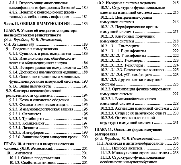

Вот, как-то делал одну мерзость. Там было много уровней. Но я не стал их все двигать.
Очень торопился и нужно было вогнать в объём. Вижу разные мелочи, но уже поздно. Зато себе урок. Просто как пример множества уровней при экономии места.

7 уровней - это сильно ':()!' Спасает только то, что каждый заголовок пронумерован. У меня - нет.
