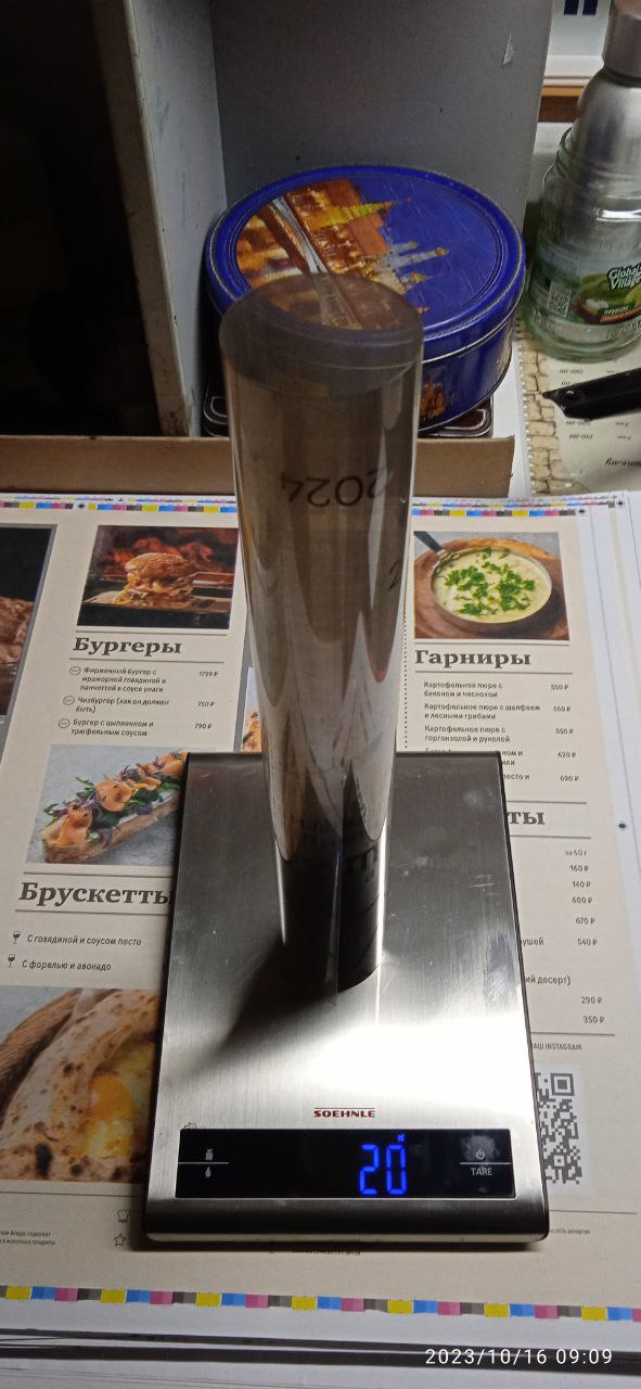

Добрый день, может ли кто-то подскать вес плёнки формата 325х450 или 225х325? Дефолтная агфовская плёнка для вывода на авантре. Хочу уложиться в 100 грамм. Спасибо.
Я не помню толщину, но где-то 100 микрон. Основа пленки это PET, соответственно умножаем 100*1,40... примерно 140 грамм будет весить метр квадратный, дальше считайте сами.
Реакции: ъьы
325х450 мм - 20 гр
