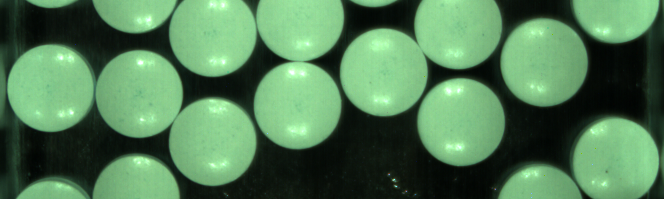

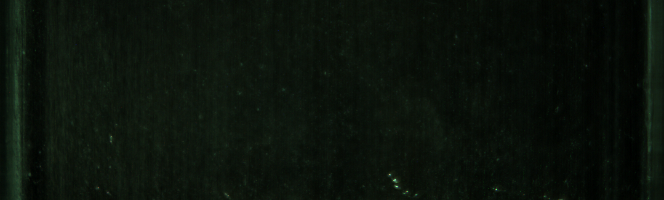

Таблетки движутся по конвейеру за счет его вибрации. Над конвейером висит видеокамера с не настроенной, полу-разобранной электроникой выдающей только 10-ти битные числа матрицы, без или с каким то ББ и коррекцией. Установка должна контролировать качество таблеток, останавливать конвейер в случае отклонения от нормы (по контуру, цвету, повреждению поверхности). До этого проекта я был далек от фото и нуждаюсь в помощи.
Сделал простейшую дебайеризацию.
Вот одно фото бэкграунда без таблеток
Рис. 1

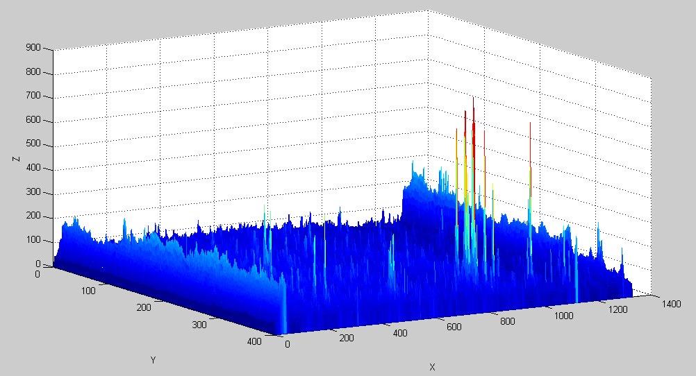

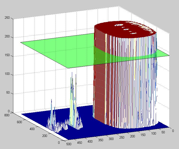

А вот его же 3д представление после перевода в серый
Рис. 2
Из этого рисунка видно, что размер фотографируемой области 400х1330 пикселей
Шумы эти могут меняться в зависимости от освещенности.

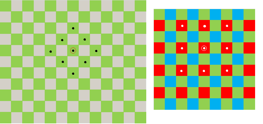

Думаю применить медианный фильтр причем на пиксели до дебайеризации, вот так:
Рис. 3
Крупные черные и белые точки указывают на пиксели, участвующие в фильтре для центрального пикселя, обведенного кружком. По 9 пикселей в фильтре. Для синих пикселей аналогично красным.
И только после этой фильтрации производить дебайеризацию. Вопрос первый: так ли следует делать или как то иначе?

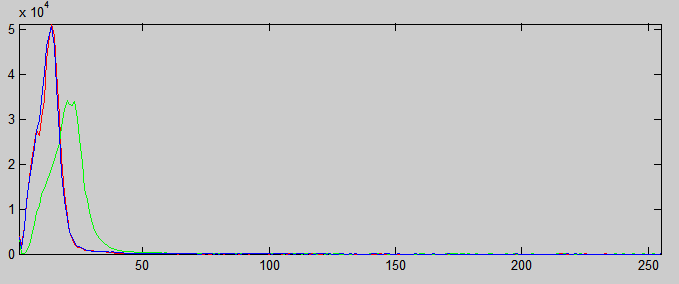

Вот гистограмма бэкграунда после перевода его в 8-ми битный формат.
Рис. 4а

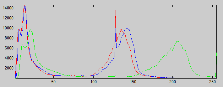

Рис. 4б А на этом рисунке гистограмма первой картинки в этом посту.
Ясно, что нужен баланс белого. Каков его алгоритм?
1. Простой вариант: фиксировать освещенность.
2. В поле сенсора должен быть белый объект, вот по нему и должен считаться баланс.
3. Можно приспособить набор цветов по которому будет проводиться калибровка.
Фиксировать освещенность невозможно, т.к. она может меняться в процессе работы, установка открыта (это требование).
Таблетки на самом первом рис белые, гистограмма этого фрейма на рис 4б. По этой гистограмме с учетом того, что она включает белый объект как посчитать бб? Скажем так: определяем индексы максимумов R G B от 0 до 100 и от 100 до 255. Обозначим их Мr1, Mg1, Mb1 - до 100 и после 100 - Мr2, Mg2, Mb2
Дальше вычисляем коэффициенты Кgr1 = Mg1/Mr1;Кgb1 = Mg1/Mb1; и Кgr2 = Mg2/Mr2; Кgb2 = Mg2/Mb2; дальше что? Просто умножаем на них старые матрицы и получаем новые? Напр так: Rnew = R*Kgr2 и Bnew = B*Kgb2. Но эти Кgr1, Кgb1, Кgr2, Кgb2 меняются от фрейма к фрейму. Среднее брать? И для каждого иного типа таблетки, для каждого цвета все будет ок? Может быть по Кgr1 и Кgr2 сначала вычислять какой то новый коэф?

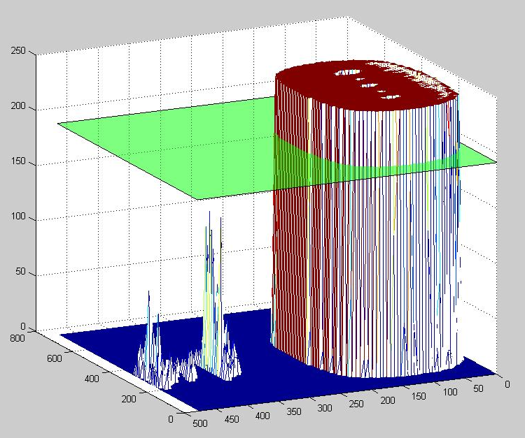

Это пример применения порога для нахождения контура таблеток.
