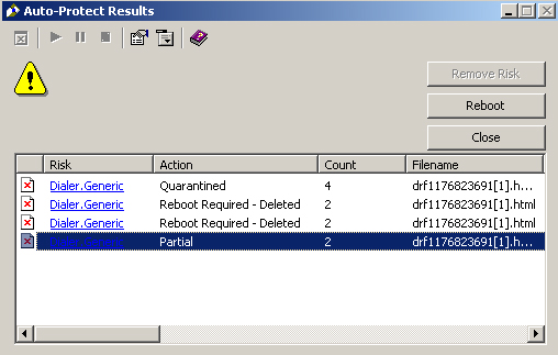

Ребята, честное слово, я не очень понимаю, что происходит, но за последние 2 недели (а такого не было никогда) я каждый день получаю ругательства со стороны Нортона. И главное: у меня модем после этого начинает барахлить.
    92.1 КБ · Просм.: 973
Ответ: Вирусы
дозвонщик завёлся... попробуй запустить проверку на диске где установлена система
Ответ: Вирусы
Это не вирус. Это троян.
Он пытается встроится вместо стандартного диалера. А если не дают то мешает нормальному дозвону. В свое время подобную гадость вычищал несколько дней.

Так я чищу каждый день, 2 недели уже. Сначала сама "убиваю", потом, на всякий случай, еще раз запускаю для общей проверки.

Так у меня такого никогда не было. Что делать? У меня и Нортон все неплохо отлавливает...

Но меня терзают смутные сомнения...как только я захожу на наш форум сразу сыпится, как из рога изобилия, вот эта гадость...именно на наш форум так срабатывает. Такое может быть?
