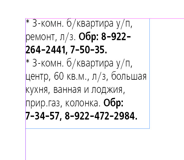

В общем, надо сделать так, чтобы при применении стиля строчка "Обр: " и далее телефон или адрес выделялась болдом. Понимаю, что это надо делать через вложенные стили, но че то не могу это сделать..

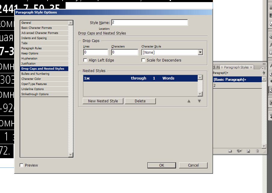

Ответ: Вложенные стили
1. Вставляю текст объяв без сохранения форматирования.
2. Применяю нужный шрифт и сохраняю новый Character Style
3. Выделяю строчку "Обр:" с телефоном и делаю новый Character Style
4. Применяю нужное выравнивание текста и делаю новый Paragraf Style.
5. В редактировании этого стиля параграфа делаю как показано на картинке.

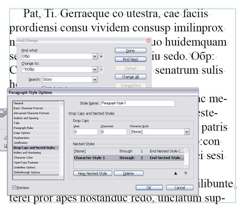

1.Воспользуйтесь сперва найти/заменить как в аттаче
2.Затем настройте абзационный стиль
Хм.. работает )) Ошибка моя в том, что я делал 1 вложеный стиль ) Огромное спасибо.
