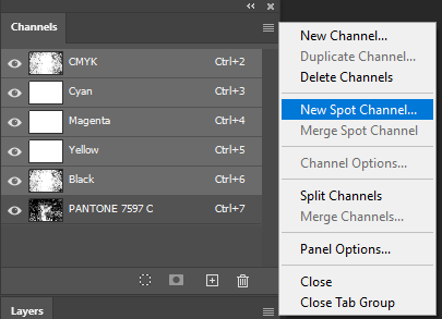

Оно?

Почитайте по моей ссылке про цветоделение на заказные цвета

А так #9 вам уже ответили Add Channel №5
