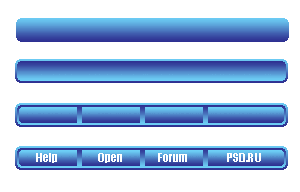

Чтобы получить, то, что ты хочешь надо будет писать скрипт.
Ну а кнопки рисовать очень легко методом 2G или 3G. Тоесть
2-3 градиента. Суть заключается в следующем:
- Делаеш прямоугольное выделение
- Закругляешь края Select/Modify/Smoth
- Заливаешь градиентом сверху вниз (Установив предварительно цвета, у меня темно синий и светло-голубой)
- Получилась верхняя картина.
- Выбираешь Select/Modify/Contract со значением два.
- Заливаеш снизу вверх. Получишь картинку 2.
- На этом шаге можно остановиться и просто добавить текст на кнопку. Это будет 2G.
- А мы пойдем дальше. Выбираешь инструмент селектирование одиночной вертикальной линии.
- Нажав Alt режем наше последнее выделение вертикально на кнопки.
- Выбираем Select/Modify/Contract со значением два.
- Заливаем выделения сверху вниз. Получили третью картинку. Получили 3G.
- Добавляем текст и линейка с кнопками готова.
Таким образом используя градиентную заливку легко изготовлять кнопки любой конфигурации.
Делай каждую новую заливку в новом слое. Добавляй слоям стили, тени и результат будет таким
какой пожелаешь. Смотри рисунок.
    3.1 КБ · Просм.: 1 351
