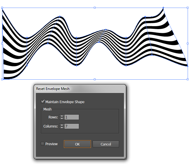

Оболочкой (Envelope)

@Ярик, Вам рассказали много способов. Проще всего, на мой взгляд, сделать через envelope.
Эту загогулину я сделал конвертом за несколько телодвижений.
