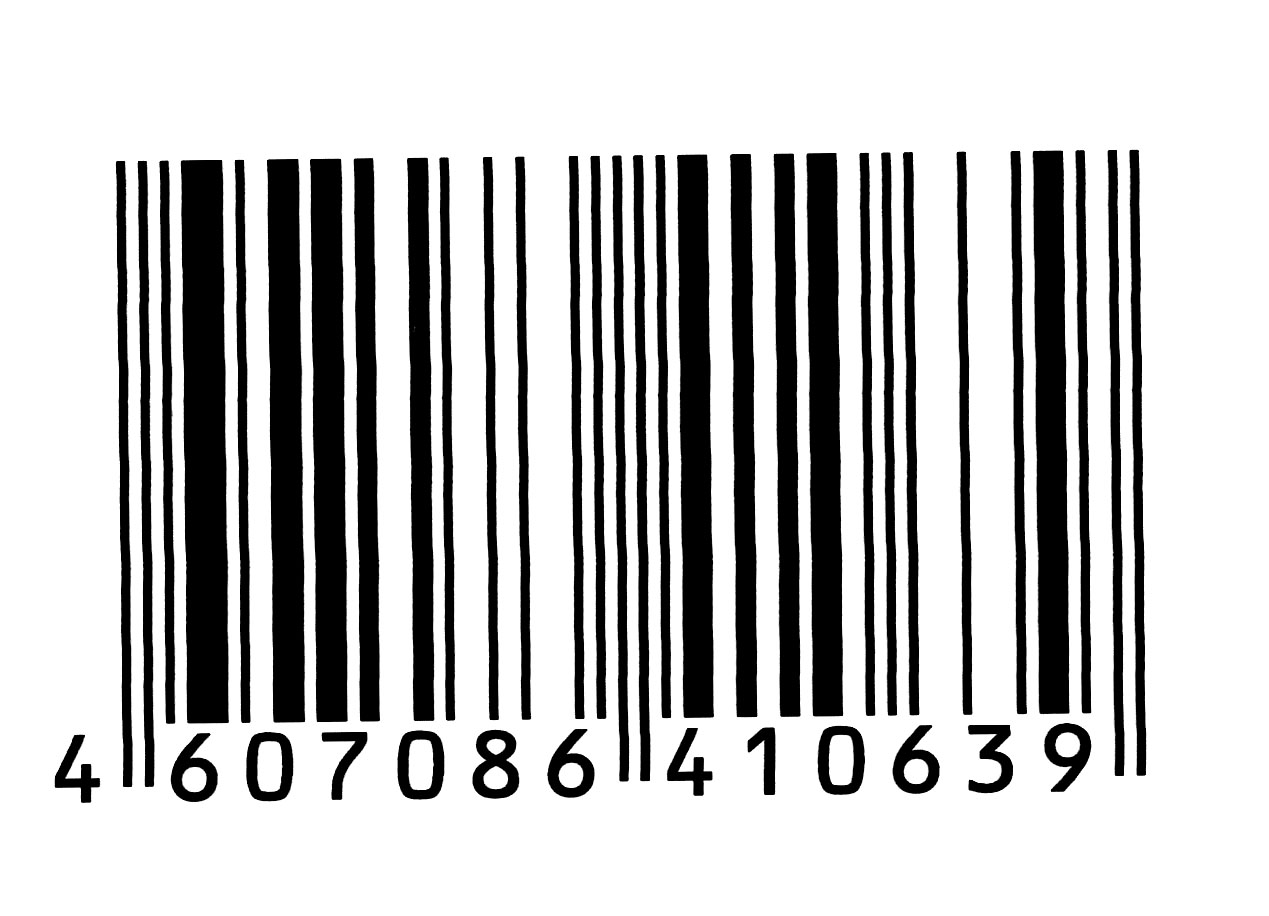

Коллеги, помогите решить проблему. Вот уже неделю на плёнках периодически стал проскакивать волнистый штрих-код. Выводим плёнки под флексо, дефект может проявляться как на некоторых размноженных изображениях по рядам, так и на всех. Пока пытаемся локализовать причину возникновения дефекта - приложение (CS2, CorelX3), РИП (Metadimension 5.2) или фотовывод (Herkules).

Штрихи вдоль слоускана? Если да, то скорее всего со спинером беда (послушай как он гудит, насколько равномерно).
Ответ: волнистый штрих-код
Спиннер гудит, а точнее свистит, нормально.
Ну если дефект бывает только на штрих коде, а на остальных элементах макета все нормально, то вряд ли дело в железе.
Макет-то, с глюком, можно глянуть на разборку?
Цифирь тоже колбасит...
осталось выяснить - по какому скану глюки?

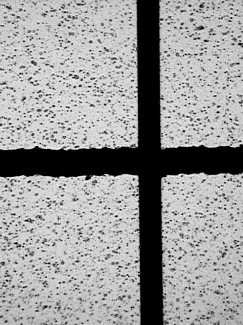

Волнистые линии по slow-scan. По fast вроде всё ровно. Сечас сетку выведу, всё проверю.
Собственно вот что получилось - ровные линии сетки по направлению движения плёнки в Геркулесе, "зубастые" - в перпендикулярном направлении.
На TIFF-B Engine Device у нас нет лицензии. На тифе, который генерится для превьюхи 300dpi, всё нормально.
    157.9 КБ · Просм.: 1 369
Не-а, это fast-scan проблема. Пора заглянуть в энкодер на всякий случай, хотя там редко чего бывает из-за наддува спинера чистым воздухом, но иногда бывает.
Сигнал Start Of Line дребезг имеет.
