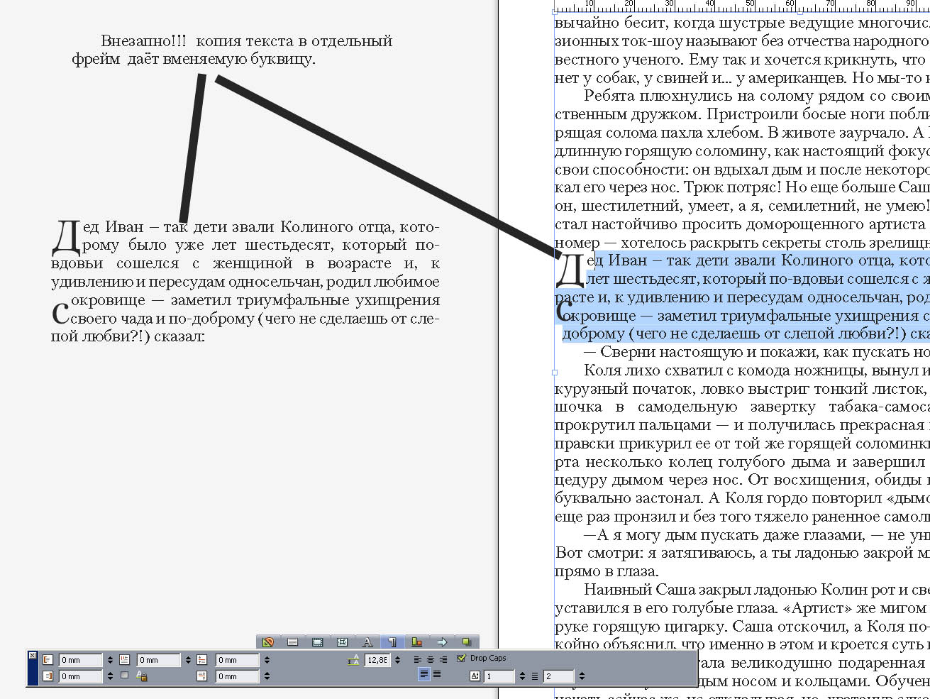

С буквицами происходит "странное волшебство"
при достижении какого-то предела символов буквица начинает косячить.
картинка в доказательство.
самое интересное, что глюк предсказуем, он начинается примерно после 32600 символа в тексте (похоже на 32768 не так ли?)
итак собственно вопрос: как и можно ли вообще управлять этим пределом символов? что делать? и кто виноват?
разрыв и работа с нового шаблона - не вариант.

а у Вас в текстовом файле абзацные отступы отформатированы как отступы или пробел стоит. включите непечатные и посмотрите.
небольшое уточнение, документ сделан с настройкой Automatic text block
лишних пробелов нет,
абзацные отступы отмечены как отступы.
самое интересное, стоит удалить несколько символов перед "слетевшей буквицей" и оная буквица волшебным образом выздоравливает. но всё-равно после абстрактного 32700 символа буквица снова "умирает".
то- же самое "умирание" произойдёт если перед абзацем с здоровой буквицей навставлять символов до 32700...
попробовал на другой машине, где стоит кварк с другого дистрибутива...
точно такая-же петрушка. после 32700 символа буквица начинает "умирать". походу дела это кварковская фича. 8-)
проверил еще на 2 машинах.
на одной буквица умерла, на другой - нет O_o..
Всё чудесатее и чудесатее...
