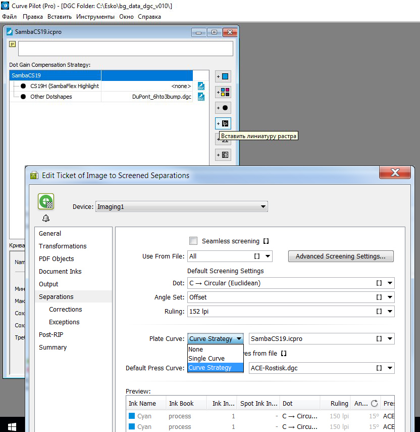

Появилась возможность выставлять не только линиатуру,углы, точку но и назначать DGC кривую.
Вот только не получается в список добавить нужные мне кривые.
Этот вопрос задавался поддержке Esko? там ответили что список жестко задан. Вбивайте название вручную.
KB196425678: DeskPack - How to select custom DGC curves in DeskPack Ink Manager - Knowledge base articles - wiki.esko.com
Сами понимаете, это не очень удобно.
Может кто-то знает где и какой файлик править что бы поправить выпадающий список?
Тоже мучился одно время этим вопросом. Потом перевел все с кривых .dsg на curve strategy .icpro и теперь вообще не парюсь. Там можно кривые назначать в зависимости от цвета, линеатуры, углов и формы точки.
Через какой инструмент это делается?
FlexRIP поддерживает или только IE?
Сама стратегия в Curve Pilot составляется. Потом при РИПовке вместо одной кривой .dsg указывается curve strategy .icpro. Во FlexRIP не видел, у меня AE & IE там работает.
Спасибо. Нашел. Уже составляю.
Правда нужно как-то сообразить, что делать если линиатура одинаковая, углы одинаковые, а толщина материала (1,4 и 1,7) разная потому и кривые разные - это не укажешь в стратегии.
Вас кстати не смущает что IE вместо запрашиваемых 150LPI выдаст 147 или т.п. ?

Ладно, это можно решить через связку root->"метод печати"
Назначить метод печати Kodak, DPN14, DPN17
По поводу линиатуры и углов IE.
Проблема только одна - частичный вывод к старым комплектам (которым 1-2 года).
Подскажите, работает ли стратегия, если у меня на одной форме элементы с разной линиатурой! Подключаются ли для этих элементов разная кривая?
Да работает там, в Curve Pilot, в стандартных стратегиях есть файлики EG_DFH_Bumps.icpro и EG_DPI_Bumps.icpro их посмотрите.
