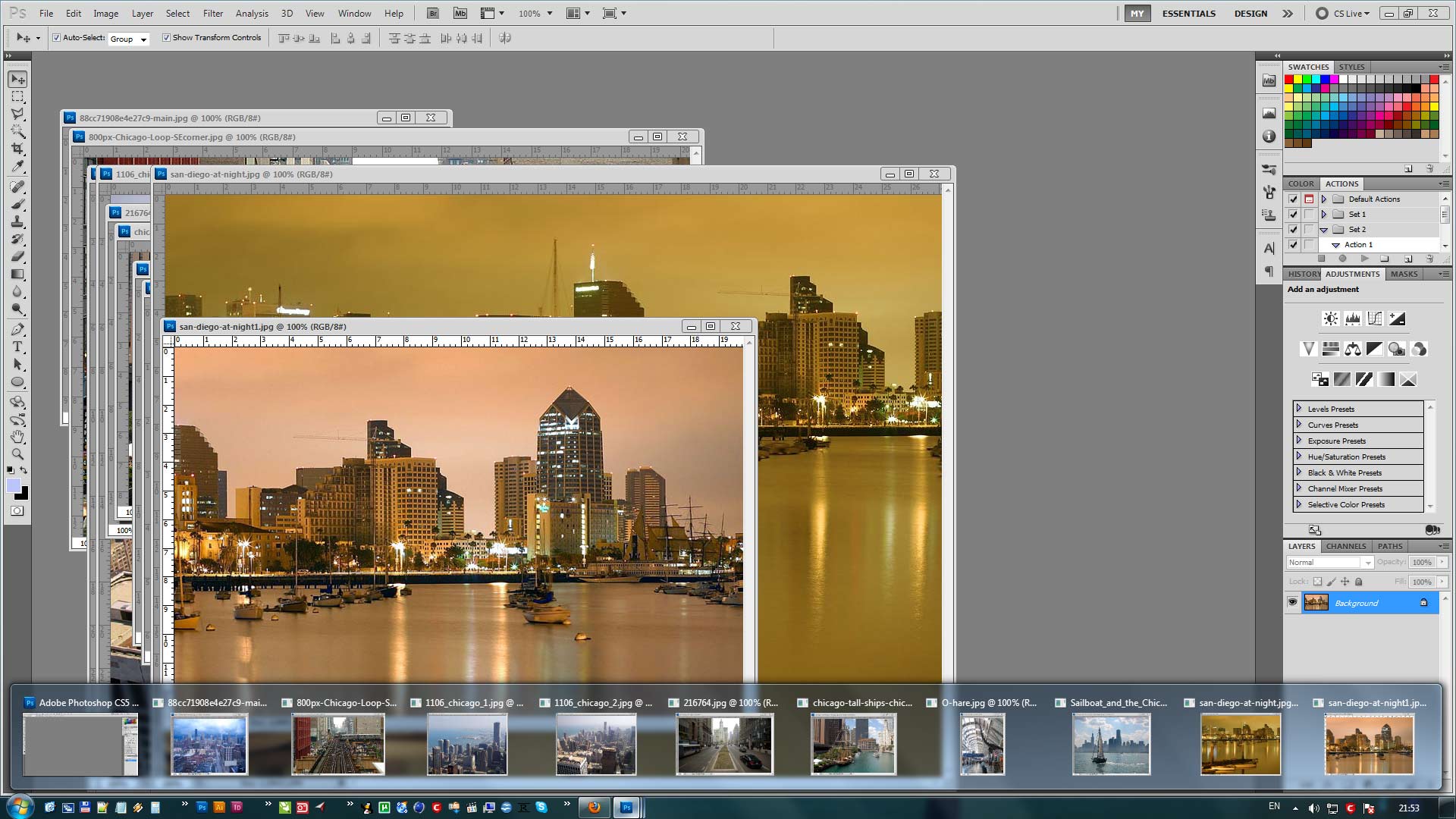

Хм, я не знаю есть ли возможность вернуть как в cs3, но работать, на мой взгляд, стало намного удобней (начиная с cs4). Сортировать, перетаскивать, сравнивать -- в разы удобней, благодаря вынесенной кнопке Arrange Document. А если даже отцепить картинки (чего я не делаю), то панель задач в Windows-7 не переполняется, потому что в свойствах можно выставить группировку, а когда файлов открыто много, то вместо превьюшек будет список.
Про хоткеи не понял.
    251.2 КБ · Просм.: 872

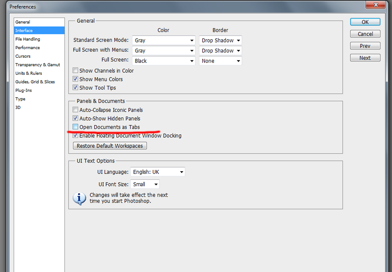

Выходит, нужно переучиваться...
Не расстанусь с Фотошопом,
Буду вечно молодым! :)
Ответ: Вопрос по интерфейсу PS CS5.1
Не нужно переучиваться =)) Снимите галочку в установках.
    364.7 КБ · Просм.: 480
