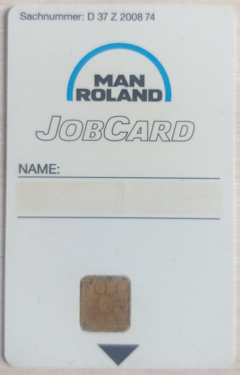

Коллеги, кто-нибудь работал / работает с этой системой ?
Есть машина, умеющая читать такие карты, вот вопросы
1) Что за формат карты, что бы найти устройство умеющее писать туда информацию
2) Какой программой и что писать, что бы машина понимала зоны или вообще JOB
3) Есть ли примеры файлов ?

Полноформатная SIM карта походу, она же смарт карта
Только возникает вопрос, что там внутри и где их брать...
Я бы начал копать в сторону дисконтных Smart карт. Может быть они смогут прочитать и идентифицировать что там?

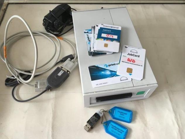

Программа PrepressLink (как часть JobPilot или отдельная)
Устройство было проприетарное производства ManRoland с шильдиком как на печатной машине. Большой белый ящик с щелью для карты и зеленой кнопкой впереди.
Реакции: ACTPOHOM
cementary
775
321
Вот тут
Но вообще должен сказать идея так себе. Лучше свяжитесь с ребятами которые делают InkZone
За относительно умеренную плату (по сравнению с ценами от ManRoland) они организуют доставку Job данных с InkKeys по Ethernet на практически любую машину (у МанРоланда наверно вообще на любую)
