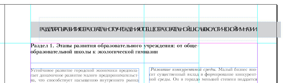

Делаю колонтитул с помощью переменной. В нем должно прописываться название раздела. Название раздела длинное. Высота серой полоски под колонтитулом позволяет (по дизайну) делать его в 2 строки. Как можно это реализовать с помощью переменной, чтобы в колонтитуле при длинном названии раздела прописывались 2 строки (т.е. происходил перенос)? Подскажите пожалуйста.

В Индизайне переменная - однострочный контейнер, сколько бы туда текста не толкали, всегда будет только одна строка. Но никто не запрещал сделать в фрейме колонтитула две переменные на разных строках. Переменные надо делать на основе символьных стилей. Тогда одну часть длинного колонтитула метим одним стилем, а другую часть - другим. И одна часть длинного заголовка войдет в первую переменную, а другая часть - во вторую.
Ответ: Вопрос по колонтитулу
Я обычно с РАЗДЕЛАМИ делаю отдельные мастеры. Их не так много, чтобы "играться" в переменные.
