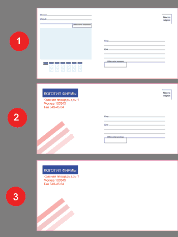

У меня такой вопрос. Столкнулся с разработкой конвертов и несовсем понял как это реализуется.
Написал в одну из типографий и они мне выслали епс стандартного конверта Е65. На рисунке это (1). Что я могу с ним делать и как трансформировать чтобы он потом нормально прошел по почте. Я создал еще два варианта.
(2) - вместо от кого разместил логотип и адрес фирмы.
Чуть ниже добавил а-ля элементы фирм стиля. и УБРАЛ квадратики для индекса.
(3) - Убрал "место для марки" и полоски для "кому и куда". Как я понимаю, конверт заряжаешь в принтер и через ворд на нем печатаешь адрес.
а) Допустимо ли это все что я сделал в пунктах (2), (3). Если нет то что?
б) Какие отступы необходимо соблюдать от края по ГОСТУ почты и где взять этот гост???
в) Где нибудь можно посмотреть примеры чьих-то конвертов Е65???

Сетка индекса нужна лишь для автоматической обработки на сортировочных пунктах. При её отсутствии варианты 2) и 3), с точки зрения ФГУП «Почта России», равноценны.
Он же DL, поиском по слову «евроконверт» или «конверт евро».

У меня небогатый опыт по конвертам, но вот что меня смутило в данной ситуации:
1. Если конверт готовый - что на нем есть? Ничего? Или присутствуют уже напечатанные поля куда/кому и сетка для индекса? Если ничего, а надо чтобы конверт по почте отправлялся, то сетку для индекса я б оставил, остальное по вкусу. Как правильно сказал kaatm - сетка для автоматической обработки.
2. Отступы от края. Насчет гостов не знаю, но не уверен, что типография напечатает полоски в левом нижнем углу в край без отступа. Надо у них спросить.
Ответ: Вопрос по конвертам
Главное в этом деле, что бы печатные области не попадали на стыки склейки на обратной стороне конверта (могут не пропечататься и скорей всего так и будет).
По отступам – все вопросы к типографии.
