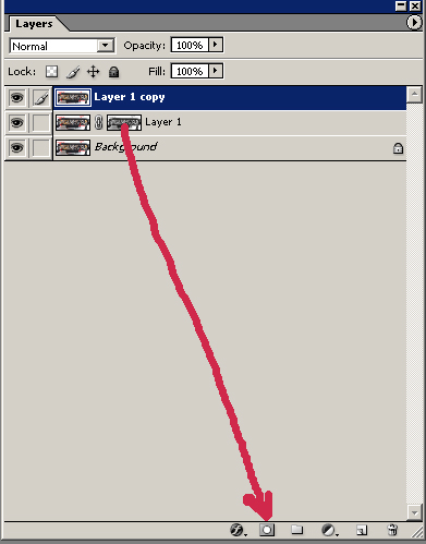

Ответ: Вопрос по маске
ol-chik сказал(а):
Просто в CS так не получается,
Перетаскивается точно также, активным должен быть слой нА который копируете маску, кстати, с Alt-ом она сразу инвертируется.
Спасибо :) Это то, что нужно!
