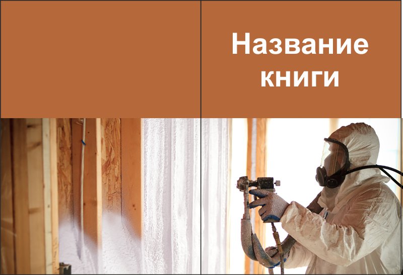

Подскажите, пожалуйста, как правильно сверстать обложку буклета (8 страниц, включая обложку). На обложке и последней странице будет идти фотография разворотом.
Мне верстать основной блок разворотами начиная со второй странице, а обложку и последнюю страницу отдельным разворотом. Или как-то иначе поступить?
я верстаю рядом потом развожу на первую и последнюю полосу, на печать отдаю постранично. Можно потом собрать буклет в Acrobat и посмотреть совмещение или попросить посмотреть на 1 оттиск (если это возможно)
Совершенно неважно как делать, важно записать верный пдф, с полосами на своих местах.

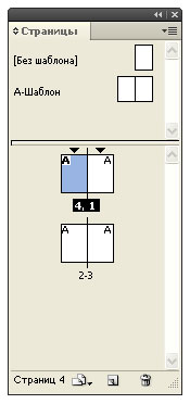

У Вас на одной бумаге всё печатается?
Тогда верстайте так:

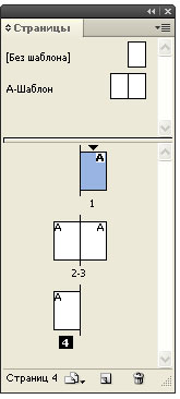

Выводите pdf постранично, вот так:

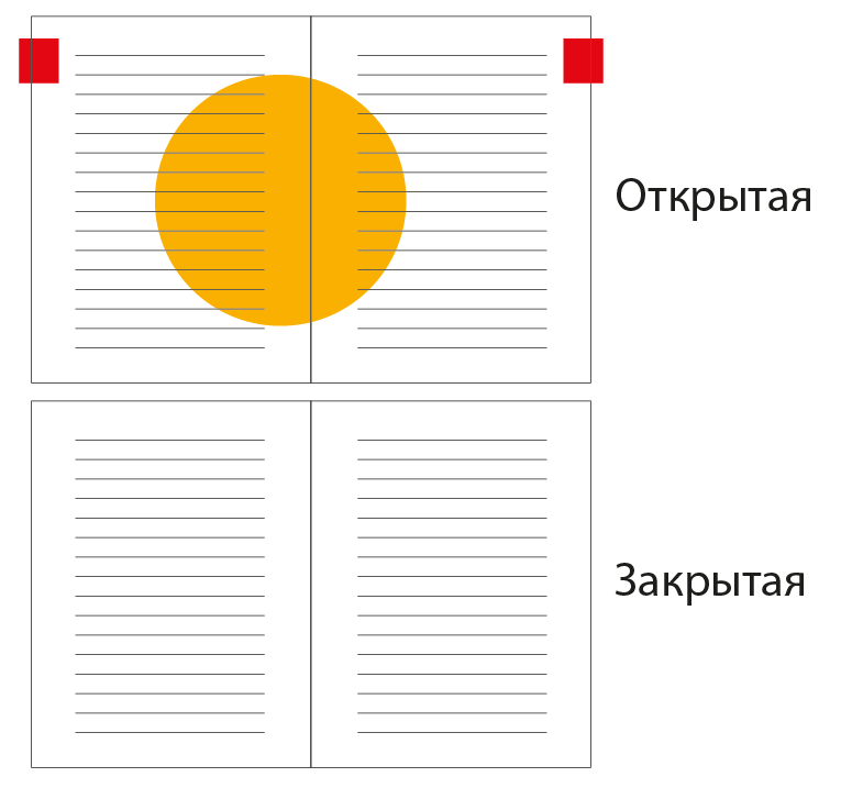

По мне, так удобнее верстать сам макет в замисимости от наполнения, а потом уже думать как делать печатный спуск. Я бы на композицию обратил внимание в первую очередь.
Если открытая, то разворотами (0-1/1, 2-3, 4-5), чтоб видеть издание и так на просмотр легче отдавать.
Если композиция закрытая, без элементов навылет страницы во внутреннюю часть, то пофигу: постранично или разворотами.
Разворот обложки в любом случае на печать целиком пойдет (если крепиться скобой будет). Тут разворотом верстать полюбому. В том же файле или отдельно — вообще по барабану.
Тут другой вопрос интереснее. Если формат А4 и обложка другим материалом, то получается 6-ти страничная тетрадь, которую нифига не удобно печатать обычно.
