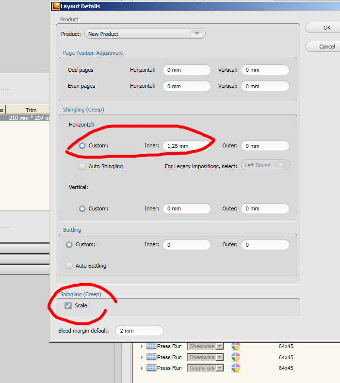

Если делать компенсацию сползания (layout Details) в брошюре, можно ли ее сделать не на все развороты? просто в макете есть развороты с картинками которые надо совмещать.
Компенсируйте масштабированием.
Там внизу слева есть вкл/выкл Scale. побалуйтесь и посмотрите результат.

'rtfm'
Смотрите в пдфе, а не на превьюхе.

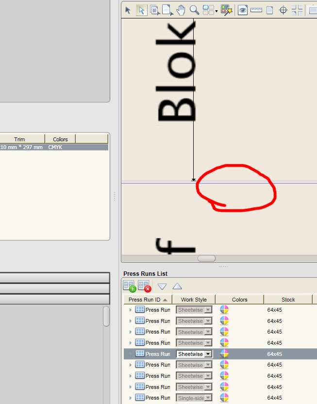

(210-1.25)/210=0,994.
0,6% будет видно, как сами-то думаете?
Практически, зачем делать компенсацию при параметре в 1.25мм? Рубрикаторы?
