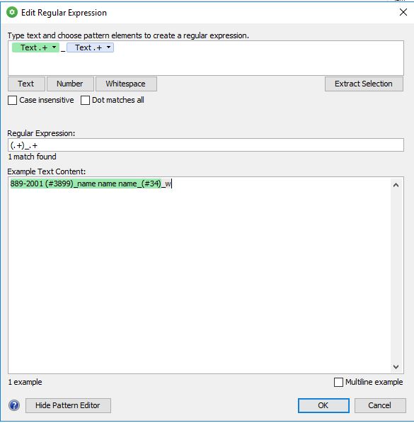

Пытаюсь создать смартнейм, который из имени файлов удалял бы название сепарации, т.е.
889-2001 (#3899)_name name name_(#34)_w.len - 889-2001 (#3899)_name name name_(#34).len, например. Выглядит это так
На выходе получаю файл .len.
Не могу понять, где ошибка, подскажите

вот тебе
(.*)_.*
Реакции: romyk
Java это замечательно, для большинства задач, но в АЕ чаще удобнее пользоваться именно регулярными выражениями для разборки имен файлов или сложных стрингов. ну кому как удобнее
