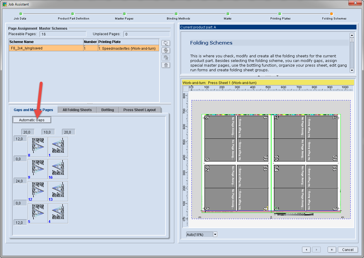

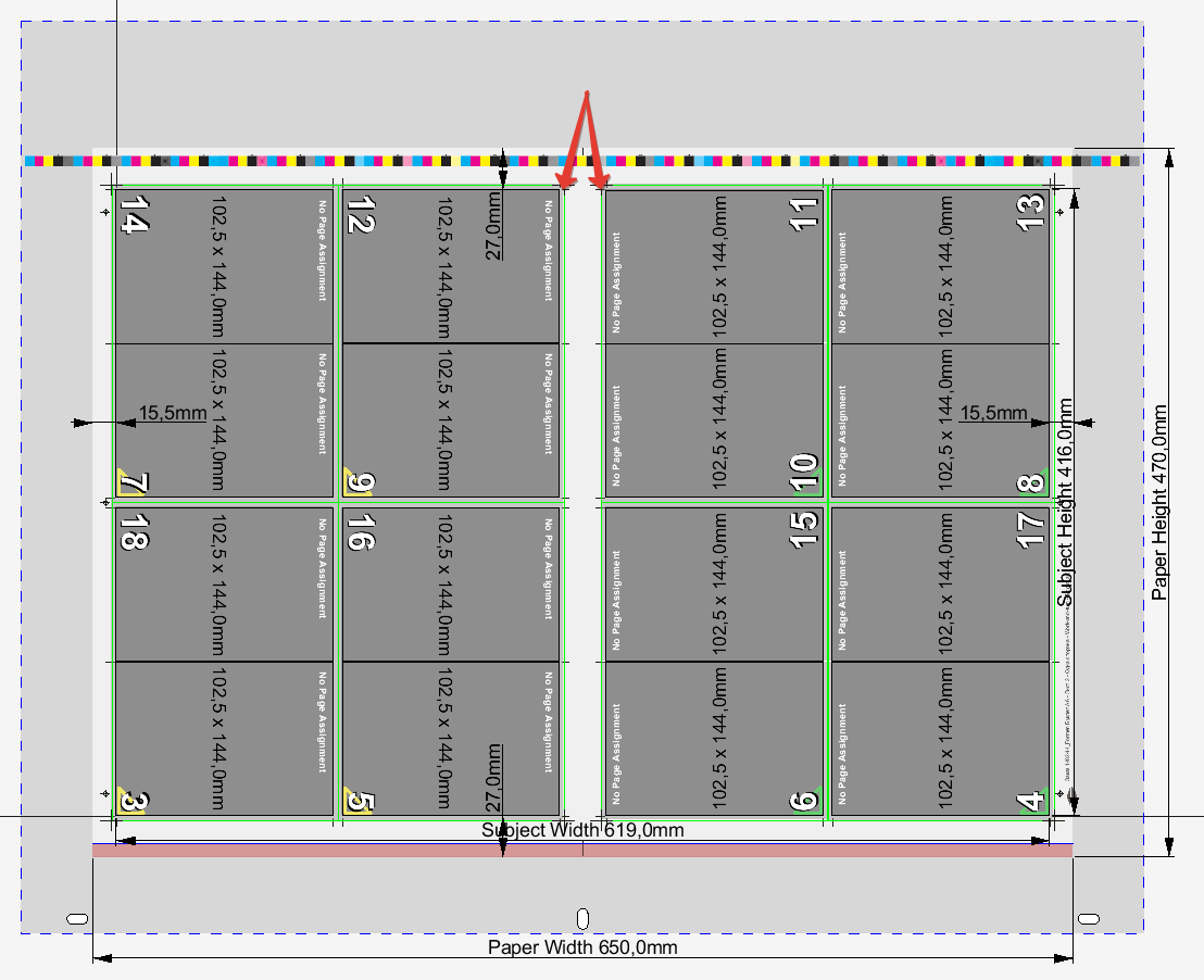

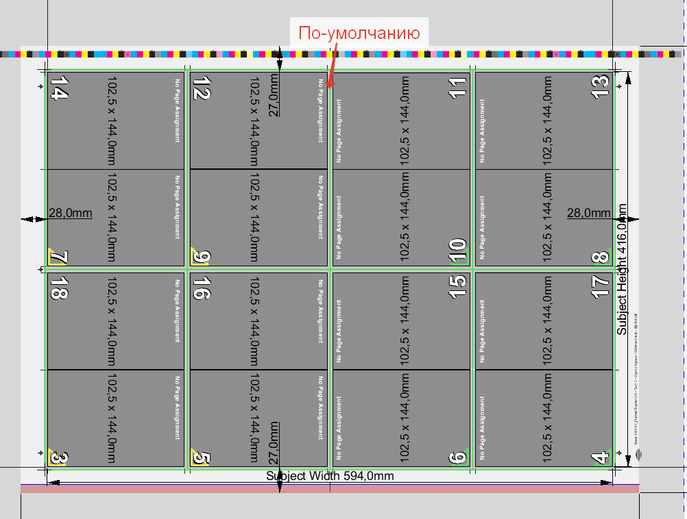

Собрал буклетик на скрепку и один лист должен печататься сам на себя, причем с половинным ламинатом и поэтому блоки, которые зеркалятся должны быть с равными полями относительно половины страницы. В общем приложено как должно быть
и как получается по-умолчанию (схема 2x1).
Не разобрался, как можно явно указать расстояние, либо центровку каждого блока относительно половины страницы? Спасибо!
