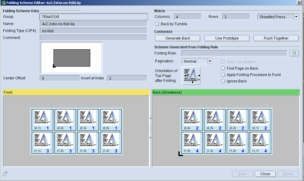

Если делать в режиме спуска (не automatic, конечно), то нужно создать соответствующую схему фальцовки. Типа такой:
Там, где 4+0, добавляем пустую полосу.

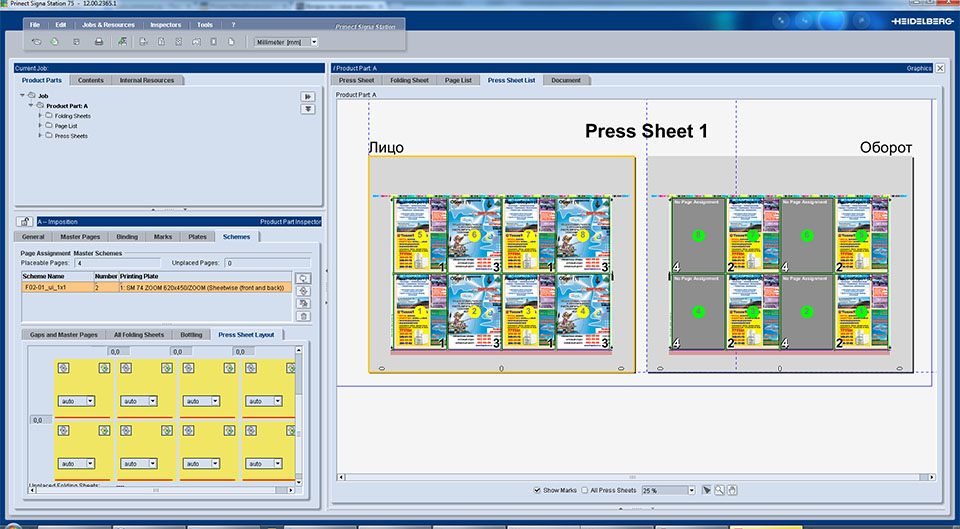

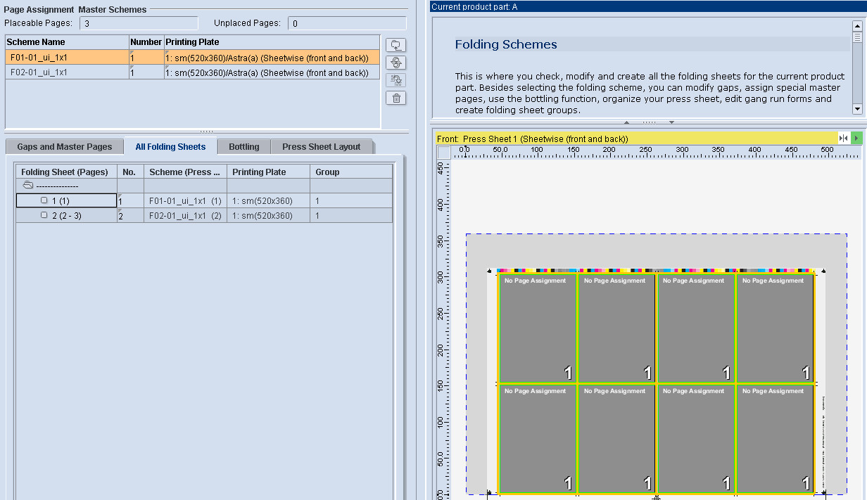

Можно указать что у вас макет из 4 страниц (1 макет 4+4, второй макет 4+0, причем во втором необязательно делать пустую страницу) затем в импозинге выбрать cut&stack, выбрать плейт тэмплейт двуторонний (шитвайз фронт энд бэк) и схему выбрать 1х1 с оборотом (F02-01_ui_1х1 из стандартного набора вторая), закидаете контент двумя файлами, назначите их на спуск и потом в меню схемы спуска (пресс шит лэйаут) спуска крутнете их как вам надо.
Реакции: Андрей_В
кстати, да, это уже лучше, но возникает маленькая проблема с расстановкой номеров ФолдингШитОрдер.... За то время пока я там натусую, я в монтаже уже раза два сделаю... Будет время - потренируюсь. Спасибо.

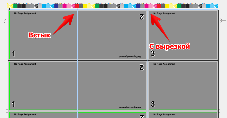

И совсем другое дело, если спуск был сделан несколькими блоками. У которых, кстати, можно делать разные блиды с разных сторон:
