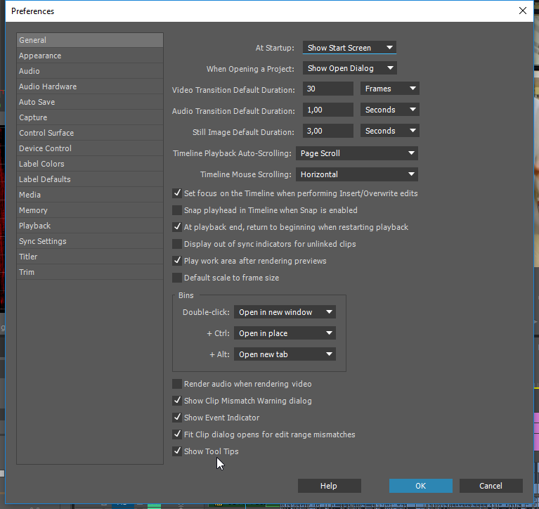

Спасибо за ответ!
1. В моём мониторе, если сбросить настройки к дефолту, перевод в sRGB только меняет яркость. Причём если потом яркость отрегулировать снова, то вообще ничего меняться не будет. При этом опция sRGB находится в переключателе цветовой температуры. Так что этим я воспользоваться не могу. Монитор старенький и где-то через пару лет его использования Photoshop начал ругаться на его профиль. Перед запуском спрашивает согласия его юзать. Но при этом всё равно работает с ним до сих пор.
2. Да, похоже это именно то что мне и нужно. Но я это уже видел здесь: youtu.be/YzZY2ZOlb5I
К сожалению в моём Premiere CC 2015.4 этого чекбокса нет. Может это на MAC-ах только? Вы в какой версии Premiere эту опцию видели?
In the October 2018 update of Premiere Pro CC (version 13), we got a new switch in the Preferences: The “Enable Display Color Management (requires GPU acceleration)” switch.
Премьером не пользуюсь, поэтому добавить что-то дополнительное к статье не могу, но версия нужна более свежая.
Спасибо за поддержку!
Придётся видимо всё же пробовать более свежий софт, хотя и очень не хотелось бы это делать. Имеется проблема совместимости с моим железом. Есть правда ещё вариант второй монитор прикрутить sRGB, тогда можно будет просто смотреть в одном и в другом в зависимости от задач.
