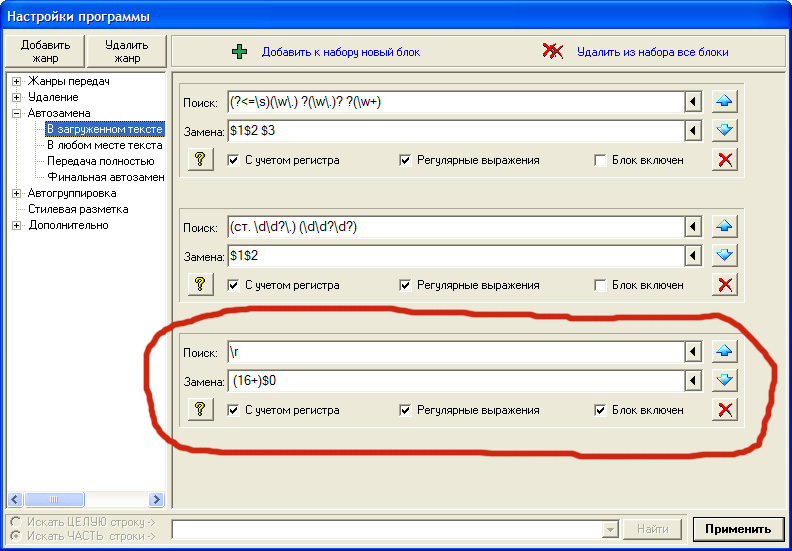

Доброго времени суток!
Кто использует эту программу, вопрос собственно к ним...
нужно при обработке программы подставлять "возрастное ограничение" в конце каждой передачи.... Ограничение только одного вида, допустим (16+) Никак не могу сообразить как... Планировал по "концу строки", не получается.... Знатоки, подскажите плииииизз!!!

элементарно, Ватсон...
1) в настройках чистильщика выбираем "Автозамена" – "В загруженном тексте"
2) жмём зелёный крестик, создаём новое поле для поиска/замены
3) в строке "Поиск" вводим "\r"
4) в строке "Замена" вводим "пробел(16+)$0"
5) жмём кнопку "Применить"
6) наслаждаемся результатом... :)
не забываем ставить галочки внизу...
будут ещё вопросы — обращайтесь... :)
блин, спасибо огромное.... все настроил, все сделал, кроме этого.... С меня пол-литру ;)
