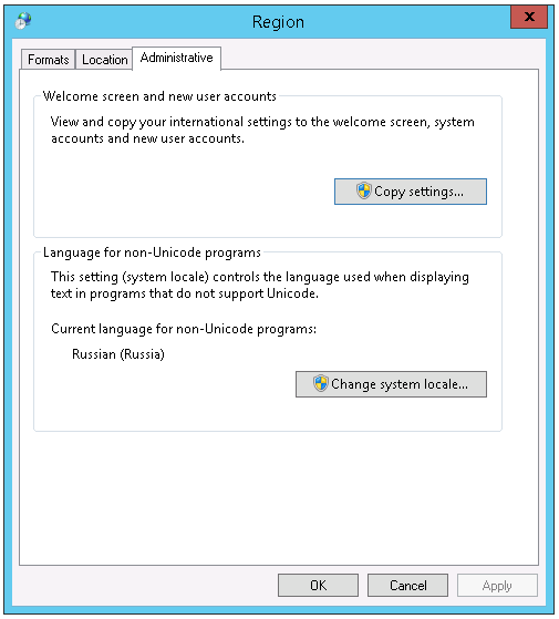

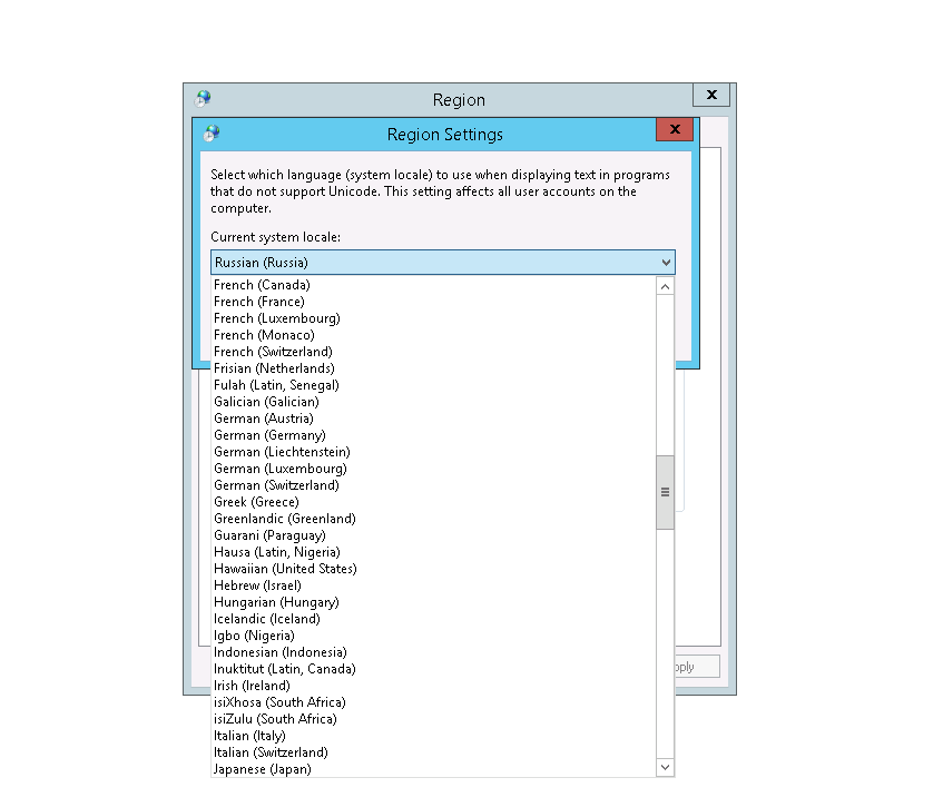

В настройках винды есть выбор кодировки по-умолчанию для неюникодовских программ, поставьте 1251. Возможно поможет.

Как это сделать?
121375

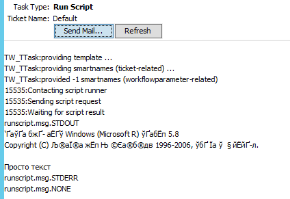

Нет, не получается.
В консоле ответ:
Код:
The script's standard output stream:
‘ҐаўҐа бжҐ аЁҐў Windows (Microsoft R) ўҐабЁп 5.8
Copyright (C) Љ®аЇ®а жЁп Њ ©Єа®б®дв 1996-2006, ўбҐ Їа ў  § йЁйҐл.
The script's error output stream:
C:\Windows\TEMP\test.vbs(57, 1) ЋиЁЎЄ  Є®¬ЇЁ«пжЁЁ Microsoft VBScript: ЌҐ¤®ЇгбвЁ¬л©  § Є

Всё верно, функция Recode меняет кодировку и после возвращает
Код:
Function Main(inputs, outputFolder, params)
    For Each input in inputs
    WScript.Echo(Recode("Просто текст", "cp866", "windows-1251"))
    Next
    Main = "OK"
End Function

Не подскажете, где ошибка, почему это выскакивает?
121472

Ошибок нет, у тебя в логе так и написано: <none>

Спасибо.
Теперь стало намного проще.
И ошибки отслеживаются.
Это конечно не трай...кетчь JScript. Но уже не плохо )
