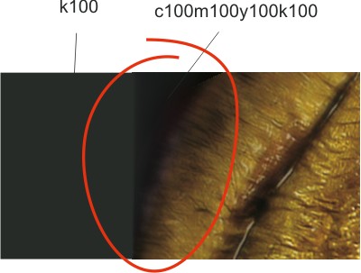

Вот такая картинка. Вернее - ее часть

Ответ: Вопрос про TIL
Вообще это конечно неправильно, ТИЛ не может быть для офсета 400%, но с другой стороны, кусочек судя по изображению, невелик. Ничего страшного не произойдёт, это ж не плашка, и не тонкая линия.
А печатник, который рукой махнул, не прав... видимо он на всю работу махнул рукой :-/
Судя по картинке сначала 4х100, а рядом идет фон просто К100? Будет отличаться после печати довольно заметно...
Я бы, наверное, все-таки постарался черный фон привести к равномерному глубокому черному с приемлимым TIL (300-320%)..

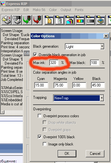

Нельзя отправить потому, что это потеря времени, а возможно и заказчика. Пока он будет исправлять, у меня возможно будет простаивать печатная машина в ночную смену. А копировщице ещё нужно успеть сделать формы до окончания рабочего дня и забрать ребёнка из садика. Да мало ли каких ещё почему? В настройках РИПа стоит Max Ink = 320% и не жужит.

И можно скриншот увидеть, где именно в настройках РИПа вы это выставляете?

Повторю просьбу: может кто-нибудь скриншот дать сюда устновки TILа в РИПе?
Первую фразу хочется в рамочку поместить и на нее молиться вечером.
По настройкам рипа: здесь все не так просто. У бриска есть опция переделивания картинок через crd (профиль для бедных), там задается til, но я не слышал, чтобы кто-нибудь этой возможностью пользовался. На дельте все происходит через CMM, там либо задаешь переделивание всех файлов в очереди, либо только определенной цветовой системы. Этим тоже глупо пользоваться огульно.
TIL это параметр цветоделения, если вешать его на рип отдельно от CMS, то это должен быть либо какой-то гениальный рип, либо не очень гениальный препрессник :)
При нашей бедности...
    14.5 КБ · Просм.: 1 075
