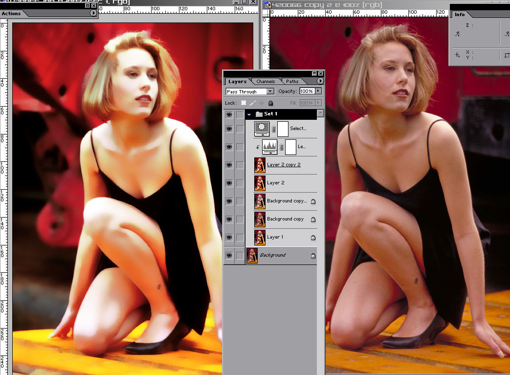

Я немного знаком с этой техникой рисования. Суть сводится к затемнению/осветлению однотонных участков используя различные реживы воздействия (всего таких 3).
Пошагово выглядит следующим образом:
- Выделяете сегмент изображения, имеющий примерно 1-н тон по всей его площади, например нога.
- Создаете новый слой и заливаете его таким же тоном, какой (на ваш взгляд) должен быть в этом месте.
- Используя инструменты "Осветление(Dodge tool)" и "Выжигание (Barn tool)", не забывая про "давление ( от 0 до 100%)" и "диапазоны воздействия (их три)" добиваетесь состояния сегмента идентичного исходному.
Естетвенно, что эта техника позволяет рисовать не только по шаблолу, но и используя свою фантазию :)
Вот эту картинку я нарисовал при помощи данной методики:
Ах да, забыл добавить, что если ее (картинку девушки) немного увеличить, то отчетливо видно, что для выделения использовали полигонку :)
Это специально полоску сделали светлой, чтобы ноги ей друг от друга отделить.
