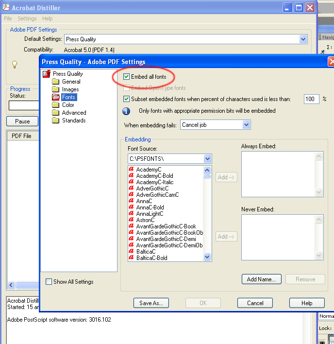

- Допустим перевел в поскрипты, затем перевел в PDF. У меня на компьютере PDF просматривается. Перекидываю этот документ на другой компьютер и там он [не без воли богов] просматривается. Но редактировать этот PDF нельзя, пишет, что типа такие шрифты не установлены... Когда мы распечатали этот PDF [не с моего компьютера, а соответственно с другого], то выходила абракадабра, хотя просматривается на чужом компьютере PDF нормально. Что делать?

стоит ли галка?
    35.2 КБ · Просм.: 1 081
Ответ: Вопросики (???) в QuarkXPress
I-O p a, галка стоит.
