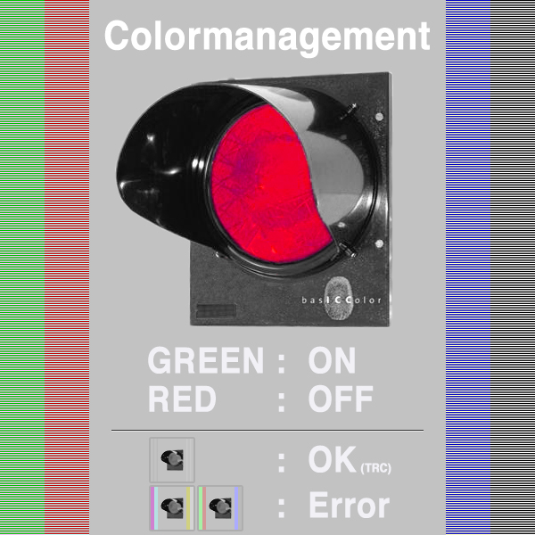

Сохраните это изображение и проверьте как отображают его разные просмотровщики:
Реакции: ch_alex, RPavel и mihas
@Igor Bon,
хм, интересно... правильно показывает, как в браузере, только при использовании встроенного профиля. При использовании sRGB показывает как просмотрщиках XnView, ACDSee. А стандартный виндовый промотрщик показывает как в браузере и фотошоп при встроенном профиле.
@Igor Bon,
было бы хорошо, если бы вы прокомментировали результаты.
Разве стандартный виндовый промотрщик и браузер использует встроенные профиля? Тогда XnView и ACDSee не используют управление цветом, впрочем по умолчанию в XnView использование профилей выключено.
Значит не используют или используют неправильно.
