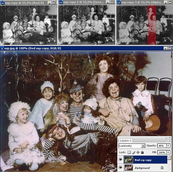

Кисточка конечно тут понадобится, но под занавес. Для начала надо "выровнять" фото - чуть правее центра проходит вертикально "красная" полоса, которую хорошо видно на зеленом и синем канале (см. 1 атач - я там на синем канале подкрасил это место) зато красный канал, хоть и очень слабый, но более ровный. На дубле картинки я наложил канал Red сам на себя в режиме Multiply два раза (второй раз 80%) командой Apply Image. Затем той же командой, но уже встав на оригинал, положил полученный канал на новый слой, режим наложения которого Luminosity. Теперь можно и кривыми покрутить, цвет - Hue/Saturation (и то и другое в виде корректирующих слоев), а мелочь подкрасить кисточкой. На скорую руку получилось вот так: 2 атач.
