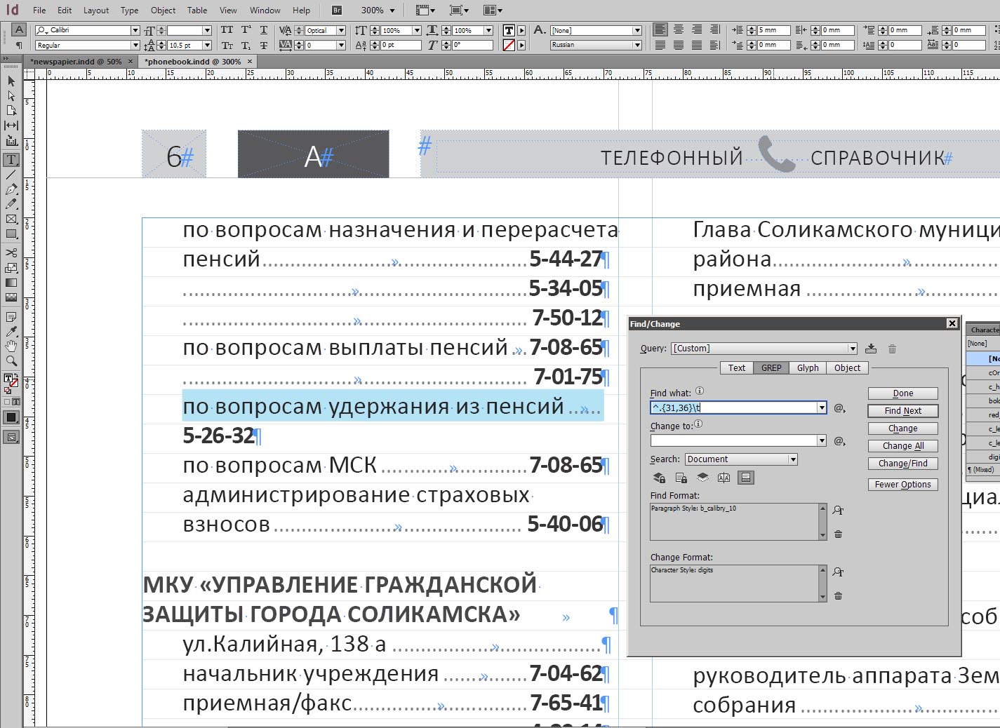

Имеется телефонный справочник. Объём большой, руками можно - но как крайний вариант.
^.{31,36} - этим запросом находятся нужные мне строки. Надо вставить \n (soft return) между словами в произвольном месте.
Понимаю, что задача скорее всего нереализуемая, слишком всё размыто. Но вопрос тогда такой: как максимально упростить себе работу?
    266.8 КБ · Просм.: 1 099
Как же всё просто оказалось! Век живи, век учись. Спасибо!
а если в абзацном стиле сделать отступ справа с выступом последней строки?
без всякого грепа.
