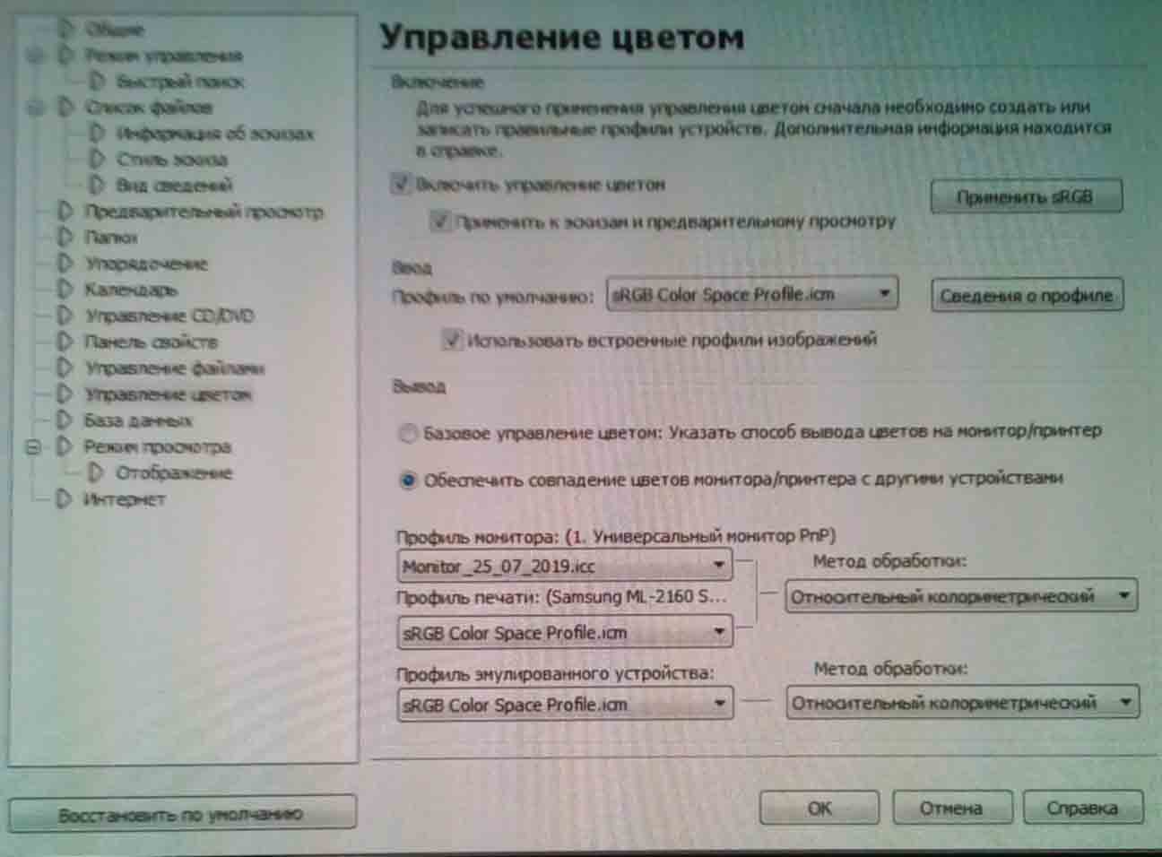

У клиента откалиброван монитор и настроен Фотошоп. Но клиент открывает фотографии в ACDSee Pro 3 (там красивее) и хочет чтобы получалось так, как отображается в ACDSee.
  1. Можно ли настроить отображение цвета в ACDSee так же как в Фотошопе? И как это сделать?
  2. Можно ли выяснить, что делает ACDSee и настроить Фотошоп так, чтобы файлы подготовленные в нём для печати были похожи на то, что показывал ACDSee?

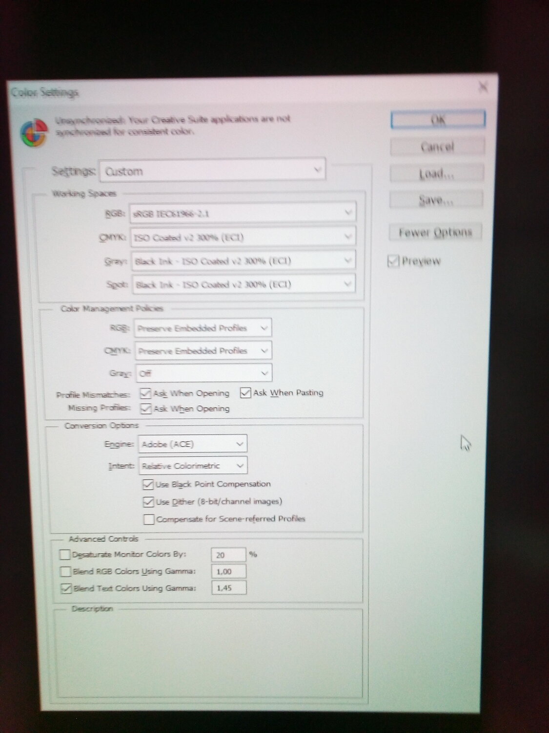

Не могу. У него на клавиатуре нет PrtScr. Потому настройки ACDSee я сфотографировал. А за настройки Фотошопа можно не беспокоиться - там правильно. А вопрос адресован тем кто знаком с ACDSee - можно ли её настроить?

Как раз тут и сложности. Одна и та же фотография (с sRGB-профилем) отображается програмами по разному. Но если в настройках Фотошопа я уверен, то ACDSee вижу впервые. Потому и приложил фотографи экрана и спрашиваю - что эти настройки обозначают в переводе на язык Адобовского окна Color Settings?

А там разве несколько уровней настроек? Тот что я "заскриншотил" в стартовом сообщении мне показался единственным. Порывшись в сети, нашёл ещё совет отключить "быстрый просмотр", который вроде бы как блокирует управление цветом. Но отключение ни к чему не привело. Я подозреваю, что ACDSee вообще не предназначен для точного цветовоспроизведения. Но без подтверждения сообщества выдавать клиенту свои подозрения за истину в конечной инстанции не стану.

Ну у вас на мутном скрине есть выбор "базовое" и "обеспечить бла-бла"
Увидел. При переключении в "базовый" исчезают два нижних дропдауна — с профилем эмулируемого устройства и "методом обработки". Отображение не меняется.
