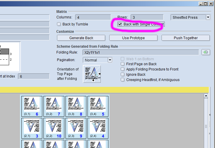

Можно сделать одинаковый оборот при разных лицах. С моей точки зрения в вашем случае вопрос семантики.
    238.9 КБ · Просм.: 465
Реакции: d1m0n и Vasilyj
Не спорю :). Если так возможно, то проблема решена. Попробую.
