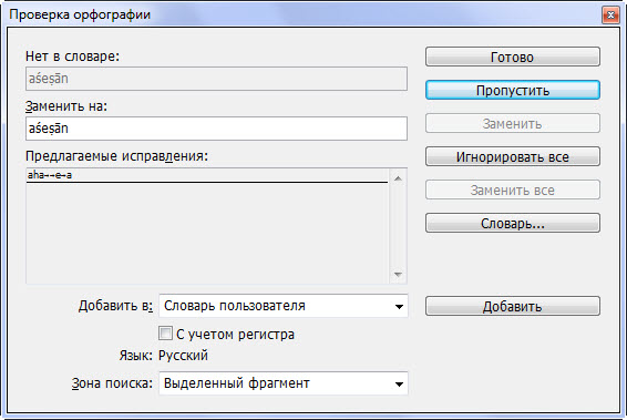

Если основной текст русский, а санскрит идет латиницей (или деванагари) идет в перемешку с ним, но их тоже нужно проверять (и готов сделать под это отдельный словарь Hunspell). Если укажу основной язык русский - проигнорируется вся не-кириллица, а ее почти столько же, сколько кириллицы. Пример:
visargá („выдох“ от ví „в разные стороны“) тех. термин для конечного спиранта ḥ; изначально назывался visarjanīya (согласно тр. „служащий для обозначения высвобождения, выхода“).
Когда InD увидит visargá с ударением (не отдельным, а цельным глифом), то он visarga из словаря пользовательского, конечно же не узнает. Можно ли прописать, чтобы знаки ударения не брались в учет?

Hunspell позволяет вносить символы в список необрабатываемых, так что ударение будет просто игнорироваться

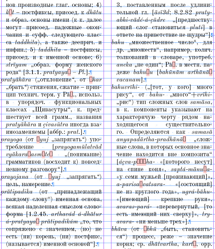

Все бы ничего, но диакритику, похоже, системный шрифт InD ототбражать не собирается. Нельзя ему мозги подкрутить где?
