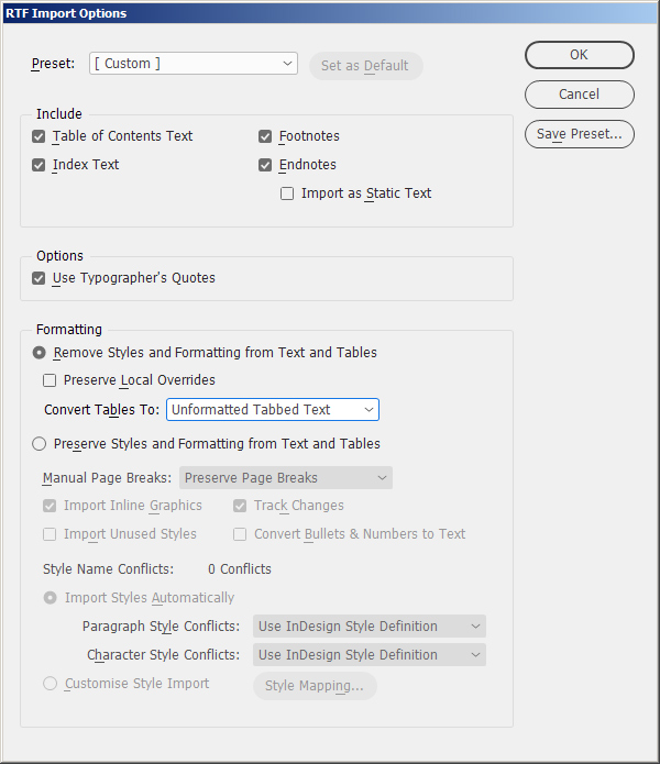

Здравствуйте!
Есть вордовый документ с кучей (400+) таблиц, контент которого вставляется в ИнДизайн. Охота все таблицы разом преобразовать в текст и дальше уже продолжать работать. Можно, конечно, попробовать это сделать прямо в Ворде (на всём просторе интернета нашелся один единственный, но и он у меня не работает), только у меня Либре Офис и Ворд пиратить неохота. А может проще скриптом в ИнДизайне? Какая цена вопроса для такого скрипта?
Реакции: Валера1966 и unpro
А если в индизайн вставить этот вордовый документ, но в опциях импорта отметить Remove Styles and formatting from text and tables - convert tables to: Unformatted tabbed text?
    144.4 КБ · Просм.: 257
Во, даже ещё лучше, только надо поставить галочку «Сохранять локальное форматирование», тогда стили внутри таблицы сохраняются.
Чёт не получилось у меня этим способом. Такое ощущение, что импортировались только те самые таблицы, переведенные в текст, а весь остальной текст остался за бортом.
По итогу дело решил ЛибреОфисный скрипт, ссылку на который подсказал _MBK_
