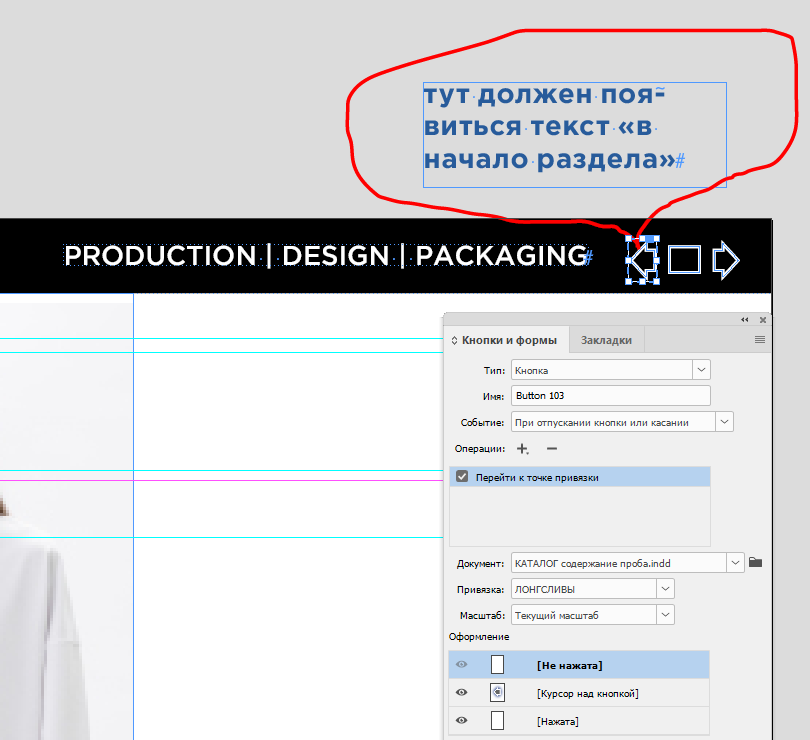

Добрый день. После полностью сверстанного каталога выяснилось, что в некоторых местах необходимы всплывающие подсказки. Предполагается, что в PDF формате, при попадании курсора на кнопку или выделенный текст будет всплывать некий текст-подсказка.
Вопрос - возможно ли это реализовать с помощью индизайна, а если возможно - то как? Как вставить кнопку - я разобралась, а как добавить всплывающий текст - не получается.
    43.3 КБ · Просм.: 104

Большое спасибо!!! Помогло.
Только сейчас заметила, что не оставила обратную связь
