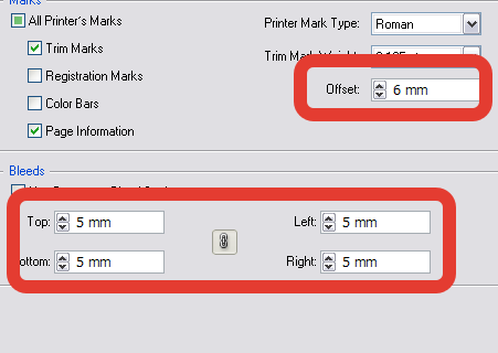

ну или как-то так:
там с блидами и тримбоксом поиграться, и будет PDF с автогенеренной информацией.
Или скриптом в именованные текстовые поля ставить текущие дату/время и через него сохранять

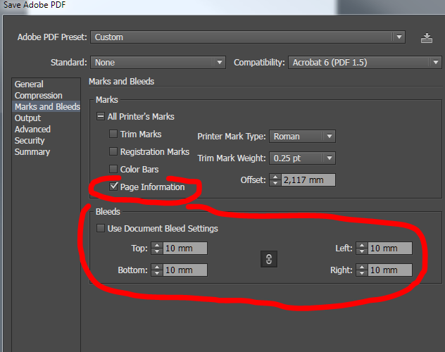

чтобы на файле для согласования стояли имя файла и дата и время.
В печатном поле или устроит на вылетах?
На вылетах (точнее за вылетами) вот так (немного неправильно в 4 сообщении, там будет в вылетах)
Если надо в печатном поле -- легко решается двойным сохранением и линковкой файла самого в себя. Правда, там будет дата и время предыдущего сохранения)
