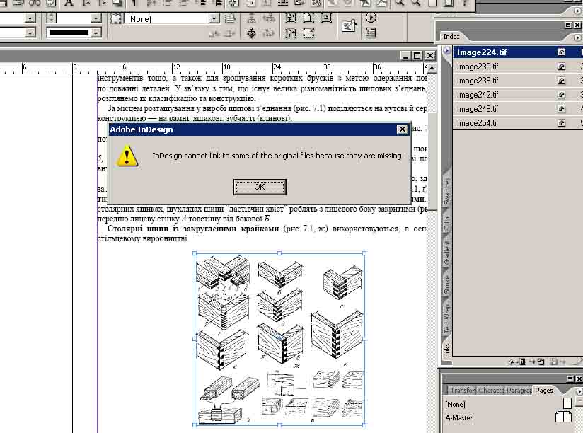

Ответ: вставка графики из word!!!
А если текая фигня выскакивает то и китайский не поможет '))'
    80.2 КБ · Просм.: 1 153
