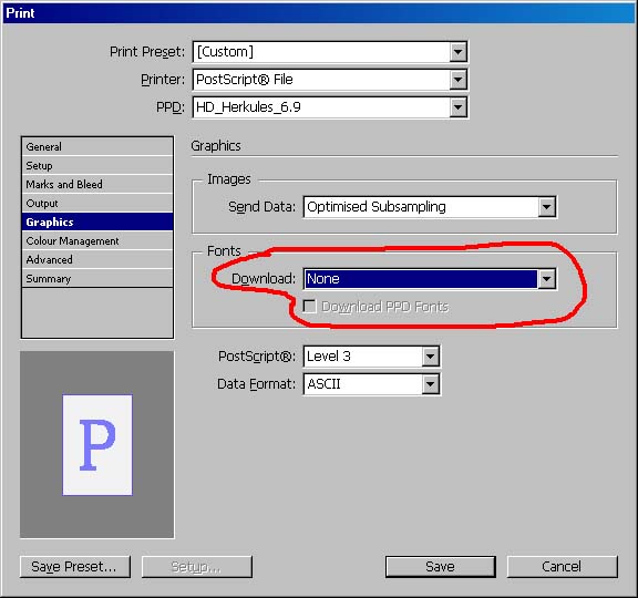

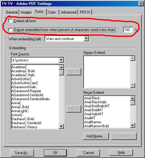

Вчера якобы типография потребовала НИ В КОЕМ СЛУЧАЕ не встраивать шрифты в pdf (другая газета, новая типография, сдаю первый номер).
Я сделал так (вариант 2):
- в InDes: Fonts none
- в Distiller: снял обе галки
(см. скриншоты)
Собтвенно вопрос: встроятся ли во втором варианте шрифты?
    72.6 КБ · Просм.: 1 122
    54.8 КБ · Просм.: 1 217

Чтобы уж точно не встроились, внесите в список Never Embed шрифты, которые вам не нужны. Но даже при ваших настройках внедрения также не произойдет.
Чтобы проверить, внедрены или нет, откройте полученный файл в Acrobat (просто или Reader), и Ctrl+D (версия 6 и более) или по Ctrl+Alt+F (версия 5) посмотрите, что пишется относительно внедрения. Если есть надпись Embed около шрифта, значит, он встроен. Если надпись Embedded subset, значит, встрено подмножество шрифта, то есть только те символы, которые используются в публикации.

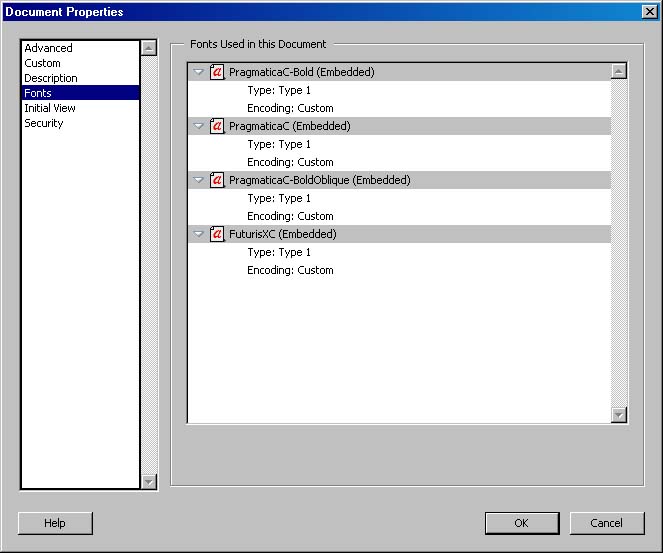

При выводе ВАРИАНТОМ 2 получаем pdf и смотрим шрифты - см. скриншот. Так встроены они или нет?
    52.2 КБ · Просм.: 1 368
Ответ: Встраивание шрифтов в pdf
Еще как встроены. :)
Лично я не понимаю твои типографию, которая требует (да еще НИ В КОЕМ СЛУЧАЕ) не встраивать шрифты. Всегда считал что шрифты ВСЕГДА должны быть в файле. Или я жестоко ошибаюсь?

ragman
Ну давайте так. Я верстаю в Кварке, из которого потом произвожу пост-скрипт файл, печатаю публикацию на виртуальный ПС-принтер. При этом шрифты в ПС-файле есть все. Чтобы шрифты не были встроены при получении ПДФ, то надо занести их имена в списко Невер-эмбед, где у вас 14 базовых, или же, как вы уже сделали, не ставить в дистиллере галочку на внедрение шрифтов.
Если же по прежнему шрифты внедряются, то вам нужно срочно изобразить шаманский танец от злых духов, потому что это просто невозможно при указанных выше настройках.
А та типография, которая требует такие ПДФ, не заслуживает того, чтобы с ней сотрудничать каким-либо образом, так как это просто, мягко говоря, идиотское требование.

Что значит "не бывает"? Я вас обманываю?
При выводе вариантом 2 получаю pdf со шрифтами на скриншоте выше.
Да, в общем я удалил шрифты...
EnfocusPitStop. ActionList,
Создаешь Action следующего вида:
Select by FontType (указываешь Type1), может быть можно и без этого.
Unembed Font.
Нехай давятся, в следующий раз будут думать как объяснить чего они именно хотят.
А шрифты покурвить в данном случае IMHO проще в InDesign
