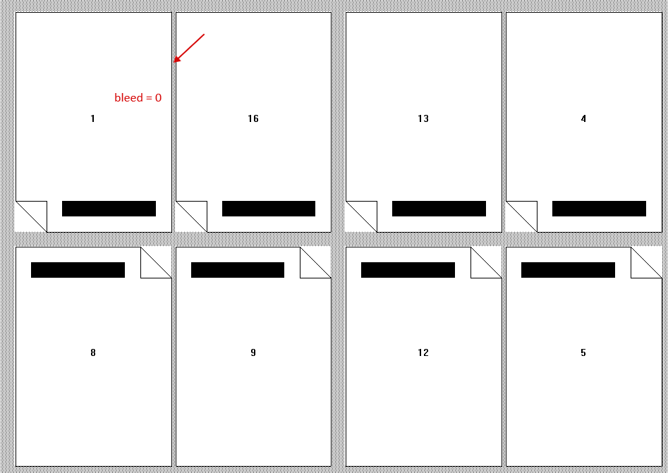

В препсе блид от корешка на ноль почему бы не ставить?
нужно отрицательное значение, при компоновке спуска под шитье между полосами в развороте и так ноль будет, а надо чтобы между первой и последней полосой тетрадки было еще незапечатанное поле
Так что мешает margin нужный сделать?
Вы не от Trim-box что ли работаете?
Ага, пропустил слово "шитьё"

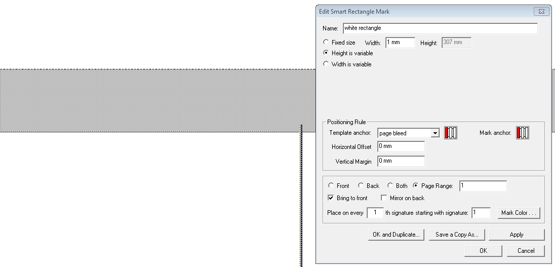

Тогда так можно: две плашки привязанные к вылету, на первую и последнюю полосы:

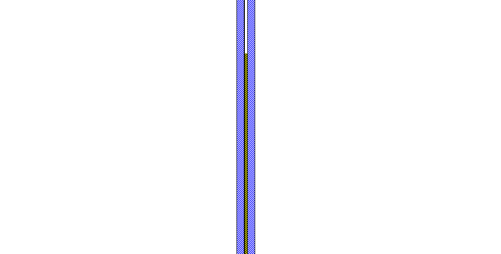

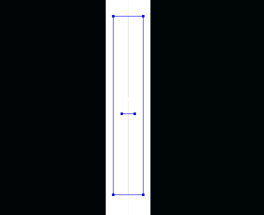

этот вариант самый действенный, спасибо за совет! только теперь я столкнулся с такой трудностью, что не понимаю как управлять последовательностью меток. мне, получается, надо потетрадную метку (collation mark) поставить над плашками, но метка упорно пропадает под ними...
    13.7 КБ · Просм.: 444
Визуально в редакторе шаблонов — да, по факту на монтаже она наверху
Вы рыдаете но упорно жуете кактус. Еше раз и внимательно читаем ответ №5.
