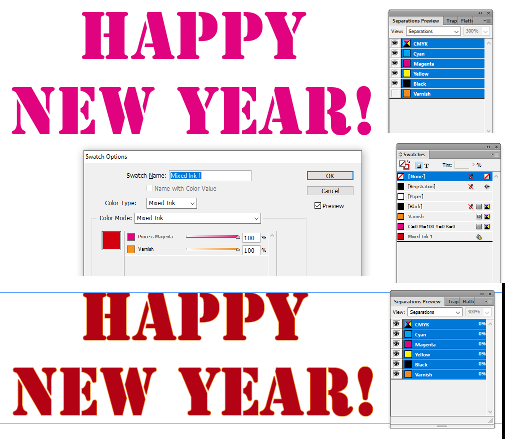

Можно создать Mixed ink с включением туда лака и присвоить его нужному объекту. Обводку лаковую добавить по желанию. В CS6 можно так, если не хочется множить объекты.

А как потом отдельно показать макет с лаком и без?
