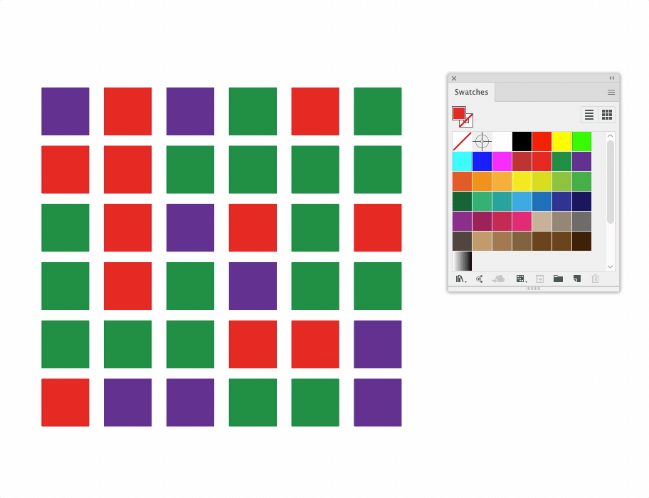

Нативный вариант: скрипт, выделяющий всё по выбранному цвету, внутрь экшена, а экшен по любой F1-11 + модификатор (shift и т.д.). В Виндовс через AutoHotkey на клавиши еще вешают вызов действий, скриптов. В Мак ОС аналоги AHK тоже имеются.
Конечно, процесс все равно будет из нескольких шагов: мышкой выбрать цвет в свотчах, руками нажать сочетание горячих клавиш. Возможно, это 1-2 секунды + время срабатывания самого скрипта. Вопрос в том, как оценивается скорость во фразе «цвета нужно перебирать быстро».
В тоже время скрипт можно развить так, что выбирать не только 1 цвет, а несколько и выделять пачку объектов этих цветов.
Пример на простом файле с вызовом скрипта горячими клавишами
    321.2 КБ · Просм.: 184

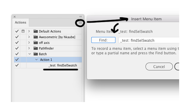

По поводу Экшена мы вернулись к тому, что я писал в самом начале темы. Я пробовал записывать Экшен - запускал скрипт, а он записывает только некоторые действия из скрипта (версия сс 2020), подскажи как к экшену прикрутить цельный скрипт ?
Свой скрипт положить в стандартную папку скриптов Иллюстратора, перезапустить и по начальным буквам его имени найти, вставить в экшен. Дальше на экшен установить вызов горячей клавишей
